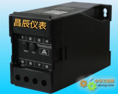

我们来看下实物图,下图就是一款应用较多的典型交流电流变送器(简称“交流变送器”),这是将被测交流电流信号,经隔离变送成线性的直流模拟信号的装置
昌辰仪表的KH型电流变送器采用的是阻燃工程的塑料外壳,可选择导轨安装或是螺钉安装,可选单相或三相交流电流,精度等级为0.2级。
