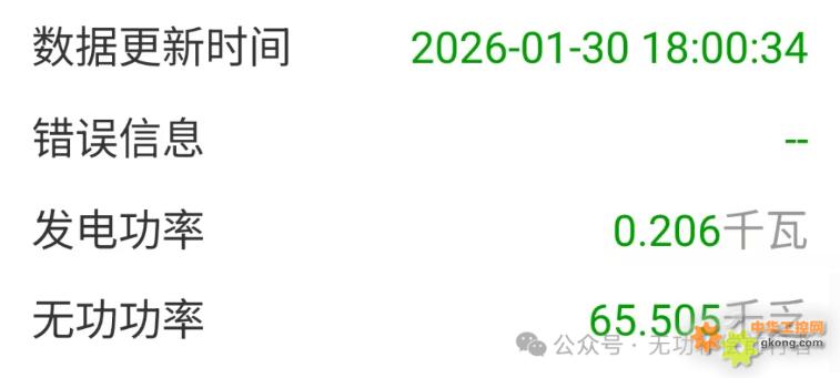

光伏并网系统中,逆变器作为直流电与交流电的核心转换设备,其运行状态直接决定并网电能质量。在实际工况中,光伏出力受光照强度、天气变化等自然因素影响,存在大量低功率输出场景——如清晨、傍晚光照不足时段,或阴天、多云天气下,逆变器输出的有功功率大幅降低,但此时逆变器仍会输出较大的容性无功功率。
更为关键的是,当光伏系统负载较小时(如夜间厂房停产、居民楼宇用电低谷),逆变器输出的容性无功无法被有效消耗,导致系统内有功功率与无功功率失衡,功率因数显著下降。传统无功补偿方案(一般是投切电容补偿)在该场景下易陷入“补偿失效”困境:电容仅能补偿感性无功,无法应对逆变器低功率输出时的容性无功过剩问题。
