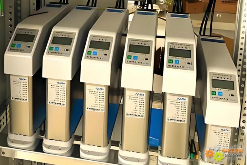

第一,采样精度不够,“看不见”微小无功。市面上多数智能电容的控制器,最小采样电流都在30mA以上,而变压器空载时,励磁电流只占额定电流的1%-3%,对应的无功功率也只有变压器容量的1%-3%,属于微弱无功信号,智能电容根本检测不到,自然不会启动补偿,相当于“睁眼瞎”。
第二,没有高采低补功能,“扛不住”轻载工况。普通智能电容就像“大胃王”,只擅长处理生产时的“大负荷无功”,而变压器空载、轻载时的“小负荷无功”,它既“看不上”也“处理不了”。反观高采低补控制器,核心就是“高精度采样+低负荷补偿”,专门针对空载这类复杂工况设计,这也是智能电容厂家不愿投入改进的关键。

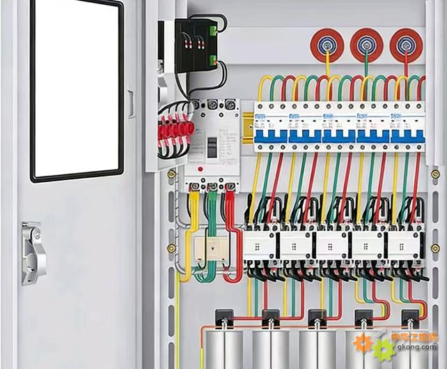

第一步,新增1个小电容柜,根据变压器容量,计算出空载时的无功损耗,配置几十kvar的小容量电容就行,专门负责空载、轻载时的补偿,不跟原有智能电容抢“活”。

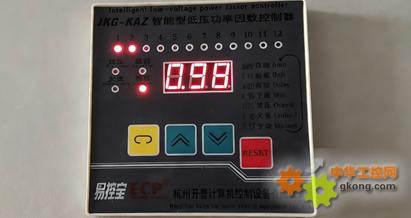

第二步,加装高采低补控制器,一定要选最小采样电流低至5mA的型号,既能精准捕捉空载时的微弱无功信号,杜绝漏补,又能自动计算补偿量,驱动小电容柜精准投切,避免过补、欠补,稳稳把功率因数维持在0.9以上,彻底杜绝罚款。另外记得把它的投切延时设得比智能电容大,让智能电容先动作,它只补智能电容覆盖不到的部分。
第三步,改并网点,避免设备互相干扰。这一步直接决定改造成败!把新增小电容柜的并网点,改到原有智能电容的电流互感器(CT)前面,这样智能电容就检测不到小电容柜的补偿电流,不会误以为系统无功达标而退出补偿。
这里提醒一句:并网点改造全在低压侧操作,不用大规模改线路,1个电工1天就能完工,完全不影响正常生产,这也是咱们方案最受运维人青睐的一点。
