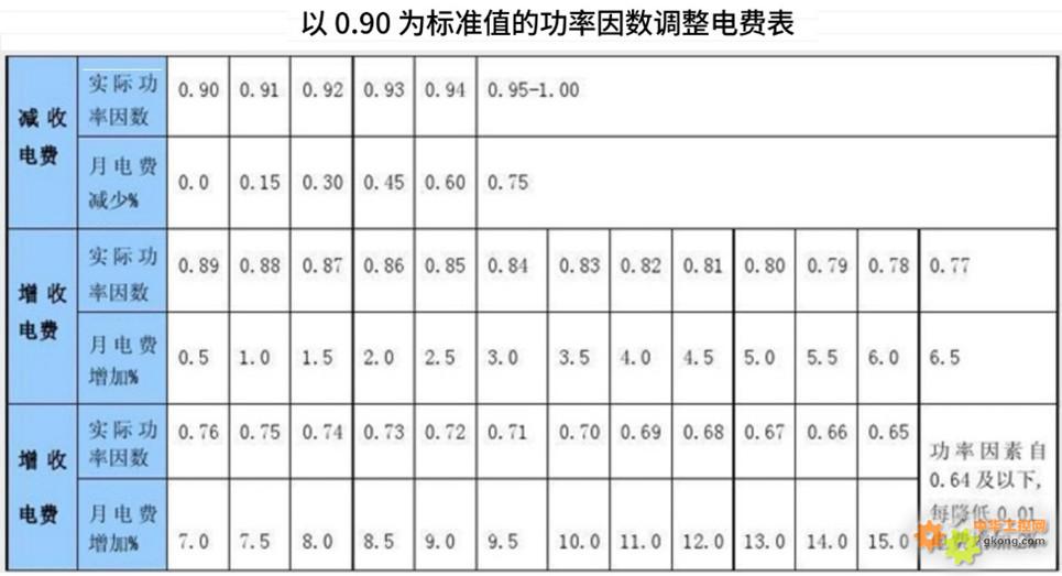

我们先搞清楚两个日常运维常碰到的关键概念:高供低计,就是供电局以 10kV 高压供电,电表装在变压器低压侧(380V/220V);力调电费,就是功率因数调整电费,供电局考核功率因数(通俗说就是电能利用率,多数考核标准 0.9),低于这个数就罚款,高于则有奖励,是基础电费、电度电费外的额外费用。

第一个方法,低压侧装智能无功补偿装置,记住不是普通的补偿控制器,我们推荐易控宝新一代无功补偿控制器,自带“累计功率因数模式”和“最佳无功模式”双模式智控,能实时检测电表功率因数,小负载时只投切少量电容,刚好抵消剩余负载无功,还能避免过补偿;负载稍增,再适时加投电容,把电表的功率因数尽量往上拉,力争把负载无功完全补干净。要知道,功率因数低于 0.64 时,每提升 0.01,罚款比例就减少 2%,积少成多就是一笔不小的节省。

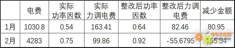

我们拿某机械厂去年春节期间的实际数据说明问题:该厂考核标准 0.8,1 月电费 1030.8 元,实际功率因数 0.54,力调电费罚款 163.41 元,装了易控宝新一代智能无功补偿控制器后,功率因数提到 0.64,罚款直接降到 82.46 元,减少电费 80.95 元;2 月负载稍增,原功率因数 0.75、罚款 99.86 元,整改后功率因数 0.92,不仅没罚款,还拿了 55.68 元奖励,一正一反差了 155.54 元,不到半年就收回成本。
