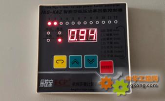

四、光伏专用控制器:一换就稳的关键优势
我们主推的易控宝光伏四象限无功补偿控制器,专门解决并网后功率因数难题:
  1. 四象限精准测量
识别光伏发电方向,区分并网前后功率变化,不被假有功误导。
  1. 轻载高精度采样
小电流也能稳定投切,解决白天高发电、低负载时的欠补问题。
  1. 贴合电网月度结算逻辑
按电力局口径计算累计功率因数,避免实时达标、月度被罚。
  1. 自动优化投切策略
不盲目投切,延长电容、接触器寿命,减少维护。
装上之后,不用大面积扩容电容,就能把功率因数稳定在 0.90–0.99,从根源杜绝力调罚款。
