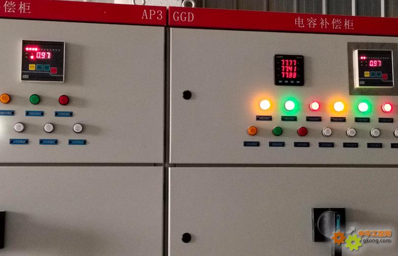

真实案例:2台补偿柜“内耗”,每月多花6千力调罚款
浙江某中型制造业企业,厂区1台10kV变压器配套2台电容补偿柜,投入使用后始终存在运维痛点:功率因数长期在0.83-0.87之间波动,远低于电力部门0.9以上的标准,每月力调罚款多达6千;运维人员反复调试投切时间,仍频繁出现过补、欠补,部分补偿柜还会无故退出运行,无功损耗居高不下。
经现场排查发现,问题核心并非设备质量,而是2台补偿柜“各自为战”,缺乏科学协同控制——同步投切、采样逻辑混乱,导致补偿失效。通过优化双柜协同逻辑、规范参数设置,仅1个月时间,企业功率因数稳定提升至0.95-0.98,彻底杜绝力调罚款,每月额外节省电费近1万元。

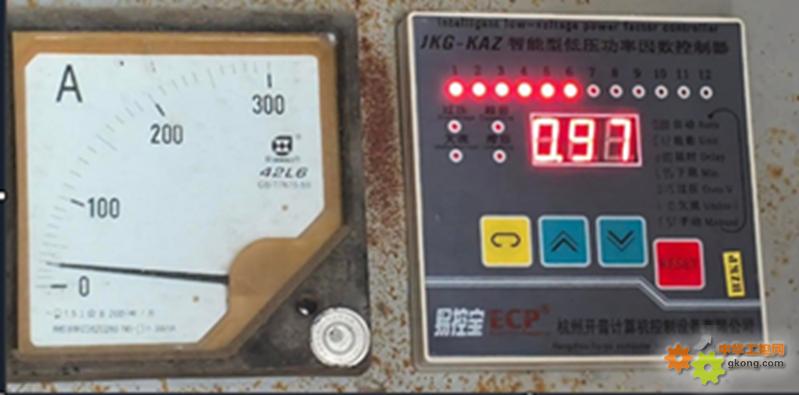

1. 空载补偿柜:电流回路独立设置,电流互感器单独串联在变压器一次侧,专门采集变压器自身的空载电流和负载电流,专注抵消变压器空载无功损耗;
2. 负载补偿柜:电流互感器仅采集负载回路的电流,严禁包含空载补偿柜的电流回路,仅根据现场实际负载的无功需求,进行投切调节。
案例效果:优化采样逻辑后,空载柜与负载柜分工明确、互不干扰,补偿柜运行稳定性提升98%,彻底杜绝“误判”停机现象,无功补偿容量充足,功率因数稳定在达标区间。
