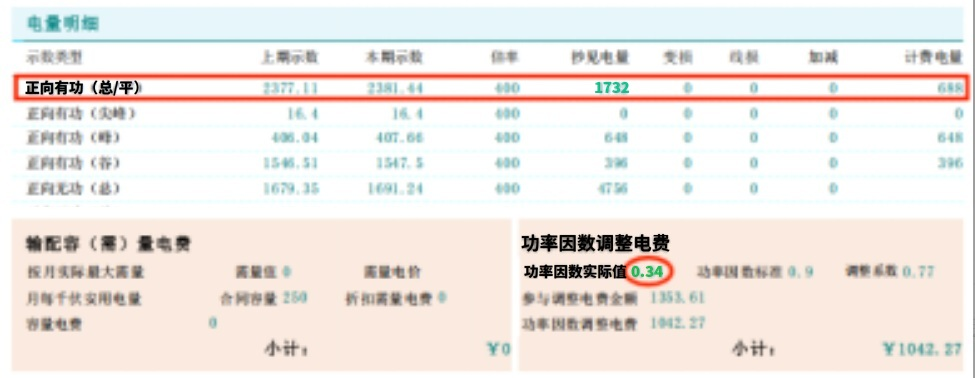

1.  计算平均有功功率:用清单中的总有功电量,除以当月总小时数(30天×24小时= 720小时),就能得到平均有功功率。如下图显示有功功率为1732kWh,计算可得:1732 kWh/720 h≈2.4 kW。
2.   查取正切值:根据当前实际功率因数和目标功率因数(工业商业一般考核0.9),查三角函数表得到对应正切值。若当前功率因数cosΦ1=0.34,对应tanΦ1≈2.77;目标cosΦ2=0.9,对应tanΦ2≈0.48。
3.  计算无功补偿容量:套用公式Q=P×(tanΦ1-tanΦ2)(P为平均有功功率),可得:2.4×(2.77-0.48)≈5.5kVar,即每小时需额外补偿5.5kVar的无功功率。

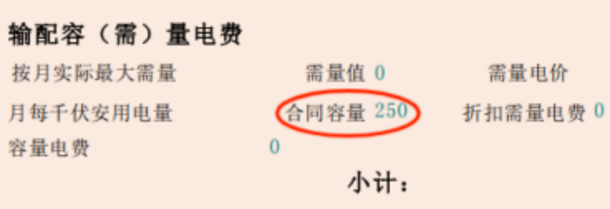

变压器空载时虽未带负载,但仍会产生无功损耗,其空载无功损耗约为自身容量的1%~3%。以上述案例为例,变压器容量250kVA,按2%估算,空载无功损耗Q=250×2%=5kvar,与计算出的5.5kVar补偿容量基本吻合,这就说明系统所需补偿的无功,主要来自变压器空载损耗,而传统无功补偿控制器,恰恰无法有效补偿这种固定的空载无功损耗。

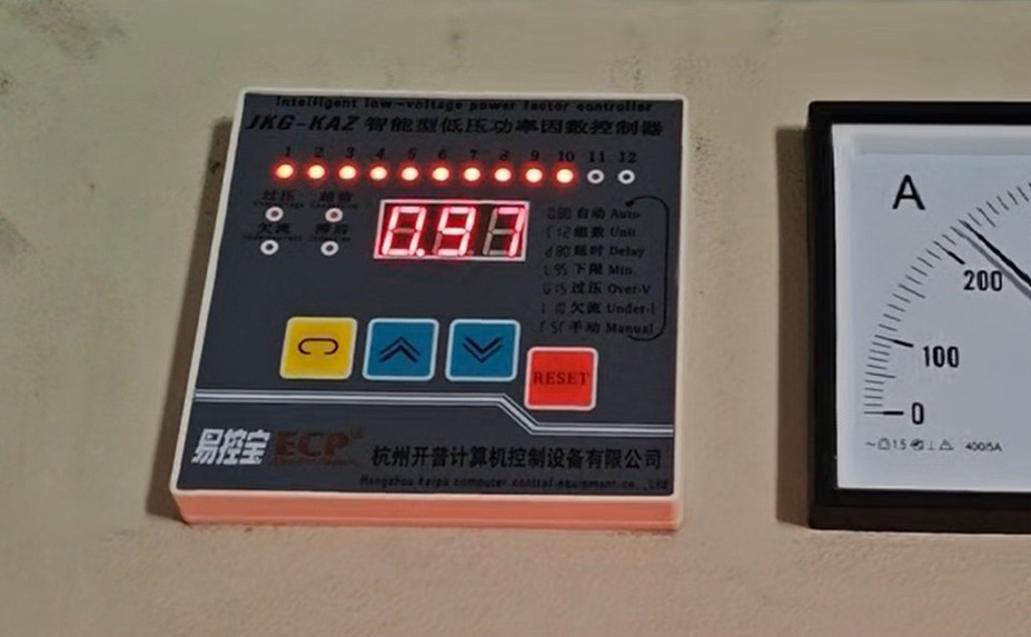

浙江一家小型加工厂就曾因这个问题长期被罚,其水泵设备长期空载待机,变压器空载无功电流约6mA(实际电流480mA,电流互感器变比400:5),工厂配备的普通无功补偿控制器采样精度为10mA,根本检测不到这一微小电流,直接不进行投切补偿,导致功率因数仅0.8,未达0.9的考核标准。该工厂月电费10万元,每月需缴纳5%的力调电费罚款,单月多支出5000 元。

1.  认准核心精度指标:控制器电流采样精度必须≤5mA,这是捕捉空载、轻载时微小无功电流的黄金底线,能实现采样无盲区,杜绝漏补、错补,让功率因数稳定在考核线以上。
2.   优选无功功率控制模式:相比单纯的功率因数控制模式,无功功率控制模式能智能匹配负载与电容容量,适配变压器、风机、水泵等各类轻载设备,避免投切震荡,重载不过补、轻载不欠补。
3.   匹配现场补偿方案:若现场条件允许在高压侧安装电流互感器,推荐采用高采低补方案;若高压侧采样不便,直接选用易控宝控制器的空载直补功能,通过软件算法精细化补偿,精准抵消变压器空载无功损耗。
