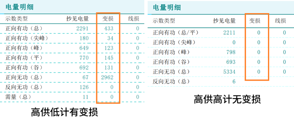

想要分清高供高计和高供低计,看电费单的损耗统计项就一目了然,这是最直接的判断依据。如果是高供低计,电费单上会明确显示有功变损、无功变损的数值和费用,这是因为电表装在变压器低压侧,无法直接计量变压器空载损耗,由供dian局核算后单独列出;如果是高供高计,电费单上不会有单独的变损项,所有的有功、无功电量,包括变压器的损耗,都会统一计入总电量,因为电表装在高压侧,能精准捕捉整个供电系统的全部损耗。

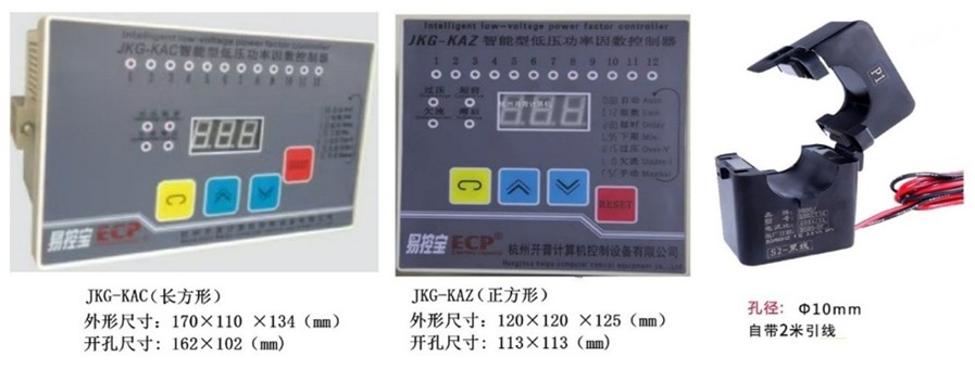

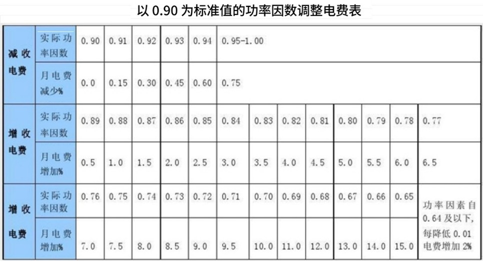

换掉常规补偿控制器,选用最小采样电流精度达3-5mA的易控宝智能无功补偿控制器,搭配1kVar、2kVar小容量电容,大容量电容补生产负载,小容量电容专门应对轻载无功。这类控制器带累计功率因数、最jia无功双模式,能实时检测电表数据,小负载时少量投切电容,刚好抵消负载无功还不超补,把电表计量的功率因数往上拉。功率因数低于0.64 时,每提升0.01,罚款比例就减2%,实操中能大幅降低罚款,负载稍增时甚至能达标拿奖励。

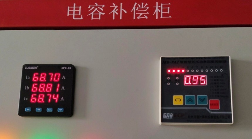

在变压器高压侧加装开口式电流互感器,把高压侧实时功率因数、无功数据传到低压补偿柜,搭配易控宝智能无功补偿控制器,动态调整补偿容量,精准抵消空载+负载的全部无功,能稳定把功率因数维持在0.95 以上,消除罚款,还能减少线路损耗。仅需注意,部分电力公司不允许开箱加装互感器,需提前沟通。
2.  空载直补(低成本,适配单变压器)
不用加装任何硬件,仅更换支持空载识别算法的易控宝智能无功补偿控制器,通过软件算法直接补充变压器空载所需无功。施工简单、成本可控,生产负载恢复后还能自动统一管理功率因数,无需人工介入,局限是仅适配“单电表+单变压器"场景。
