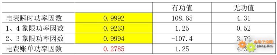

某工厂就遇到了典型问题:变压器空载、白天光伏倒送电晚上无负载,现场控制器和电表显示功率因数均接近1,最高到0.999,但电力公司的电费账单中,功率因数却只有0.28,直接导致高额力调电费。
核心问题出在功率因数的两种计算逻辑
  1. 现场电表的瞬时功率因数,会将正向有功和光伏倒送电的反向有功一起纳入计算,所以数值看起来非常漂亮;
  2. 电力公司核算月度功率因数时,会将光伏倒送电的反向有功记为0,仅以实际消耗的正向有功为基数,再结合月度累计无功计算。
该工厂账单中正向有功仅1.25,累计无功却达4.31,过小的有功搭配未补偿到位的无功,直接拉低了月度功率因数。同时光伏并网后,哪怕瞬时功率因数0.99,仍会残留 14% 的无功功率,这类残留无功看似不起眼,却会像滴水成桶一样累积,叠加工厂负载有功偏小的情况,月度功率因数自然大幅不达标。

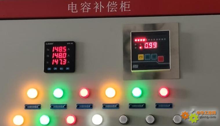

很多企业认为,把普通无功补偿控制器换成四象限控制器,就能适配光伏 “发电-用电” 双向流动的场景,从此高枕无忧。但实际情况是,四象限控制器只是基础,控制模式选错,一切都是白搭
四象限控制器的默认模式多为 “功率因数模式”,这种模式的核心是保证实时功率因数达标,但会忽略光伏倒送电时的残留无功;而光伏并网场景的痛点,恰恰是残留无功的月度累积。哪怕瞬时功率因数到0.99,剩余14% 的无功持续累积,再碰上工厂空载、负载低的情况,月度核算的功率因数必然不达标,力调电费也就找上门了。

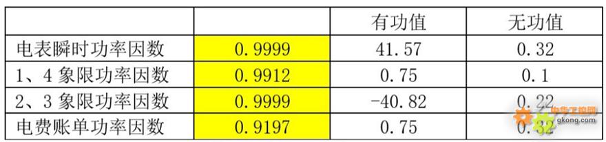

  • 无功模式:以 “无功能补尽补” 为核心,不局限于瞬时功率因数数值,通过计算电路实时无功值投切电容,哪怕功率因数已接近 1,仍会继续补偿残留无功,将功率因数尽力向 1 靠拢,最大限度减少月度无功累积。
该工厂将易控宝四象限控制器切换为无功模式后,月度累计无功值未出现大幅增长,电费账单中的功率因数直接从 0.2785 提升至 0.9197,成功摆脱力调电费罚款。而针对光伏倒送电、工厂负载小的场景,建议将功率因数补到 0.999~0.99999 的极致状态,从源头避免无功累积。
