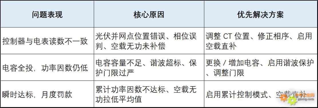

1. 控制器和电表读数 “打架”
这是最常见的问题。很多用户发现:无功补偿控制器显示功率因数 0.95,甚至 1.00;电力公司电表却显示 0.87,低于考核标准。
原因拆解
  1. 光伏并网点位置不对:电流互感器(CT)装在光伏并网点之前,控制器只统计了负载侧的无功,没算上光伏逆变器的无功。
  2. 高采低补导致相位误判:变压器星三角接法下,高采低补的接线方式容易让控制器误判相位,导致补偿策略错误。
  3. 变压器空载无功未补偿:夜间负载很小时,变压器空载无功占比大,传统电容柜不会投切,电表却会统计这部分无功。
解决办法
  1. 调整电流互感器位置,让控制器统计到光伏逆变器的无功。
  2. 修正控制器相序设置,避免相位误判。推荐使用易控宝光伏四象限无功补偿控制器,依靠三相不平衡 + 相位双校准与四象限全维度补偿,从根源解决相位误判、功率因数异常问题。
  3. 推荐使用带 “空载直补” 功能的易控宝光伏四象限无功补偿控制器,在负载很小时自动投入小容量电容,补偿变压器空载无功。
2. 电容全投了,功率因数还是上不去
有些用户会发现,电容柜全部投入后,功率因数依然低于 0.9。
原因拆解
  1. 电容容量不足:工厂新增了负载,或者电容老化,容量衰减,导致总补偿容量不够。
  2. 谐波超标:变频器、整流器等非线性负载产生的谐波,会让电容柜进入保护状态,无法正常投切。
  3. 保护门限设置过严:过压、欠流、谐波保护门限设置太低,导致电容频繁被切除。
解决办法
  1. 检测电容容量,老化的电容及时更换,必要时增加电容组。
  2. 启用谐波电流保护功能,或者使用支持基波功率因数的易控宝光伏四象限无功补偿控制器
  3. 调整过压、欠流、谐波保护门限,让电容柜能稳定投切。
3. 白天、晚上都达标,月底却有罚款
这是最让人困惑的问题。很多用户检查了白天和晚上的功率因数,都在 0.9 以上,但月度考核却不达标。
原因拆解
  1. 电力公司是按全天平均功率因数考核的,而不是某几个时间点。
  2. 凌晨、深夜负载很小时,变压器空载无功占比大,拉低了全天平均功率因数。
  3. 控制器没有启用 “累计功率因数控制模式”,只按瞬时值投切,忽略了全天累计值。
解决办法
  1. 启用带“累计功率因数控制模式”的易控宝光伏四象限无功补偿控制器,让补偿策略更贴合电力公司的考核逻辑。
  2. 在负载很小时,投入小容量电容,补偿变压器空载无功。
三、一张表看懂:光伏场景功率因数问题排查清单
