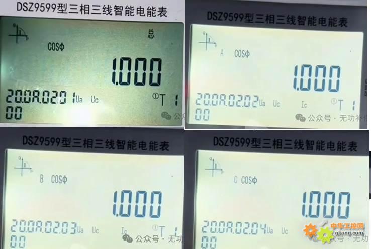

在无功补偿运维的交流中,不少同行会把电表显示总功率因数和ABC三相功率因数全 1.00当作优化的极致成果,甚至觉得这是难能可贵的神操作。但如果这份数据来自三相三线制电表,那其实并非补偿到位,而是没摸清电表的显示逻辑和三相三线系统的核心特性。今天就拆解这个行业常见的认知误区,分享无功补偿的科学优化思路,结合实际运维案例讲透背后的门道。
核心误区:三相三线制本无真实 B 相功率因数
做配电运维的朋友大多习惯盯着电表数据看结果,却容易忽略三相三线制的接线本质:这类电表仅对A、C两相做电流采样,B相没有独立的电流回路。而功率因数的计算,核心依托电流与电压的相位关系,没有电流数据,自然不存在真正的B相功率因数。
那电表上显示的B相功率因数1.00从何而来?答案很简单,这只是电表厂家的显示规则,和无功补偿的实际效果毫无关系。目前行业对此没有统一标准,厂家对B相功率因数的处理只有两种方式:要么为了界面美观强制显示1.00,要么直接显示0。此前在江浙地区某工厂的运维巡检中,我们就遇到过类似情况,该厂运维人员看到B相 PF=1.00,误以为补偿效果极佳,实则只是电表的固定显示而已。

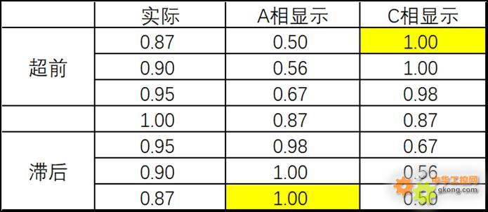

关键真相:A、C相双1.00,实际功率因数实则偏低
比B相显示更具迷惑性的,是A、C相同时显示1.00,再加上总功率因数也为1.00,看似完美的数值,实则暴露了单相功率因数的严重问题。在三相三线制B相无电流的前提下,这种双1.00的情况只有一种合理解释:A 相实际功率因数超前0.87,C 相实际功率因数滞后0.87
我们曾接触过一家机械厂的案例,该厂无功补偿后,三相三线电表显示全相PF=1.00,运维团队一度认为优化到位,但后续发现车间电机温升异常、线路损耗偏高。经检测发现,其A相超前、C相滞后的无功功率刚好相互抵消,数学计算上总无功为零,总功率因数看似达标,可A、C相实际功率因数都只有0.87,属于偏低水平,这才是设备和线路出现问题的根源。这种两相抵消凑数的方式,只是表面让总数值好看,实则单相运行存在明显隐患。
