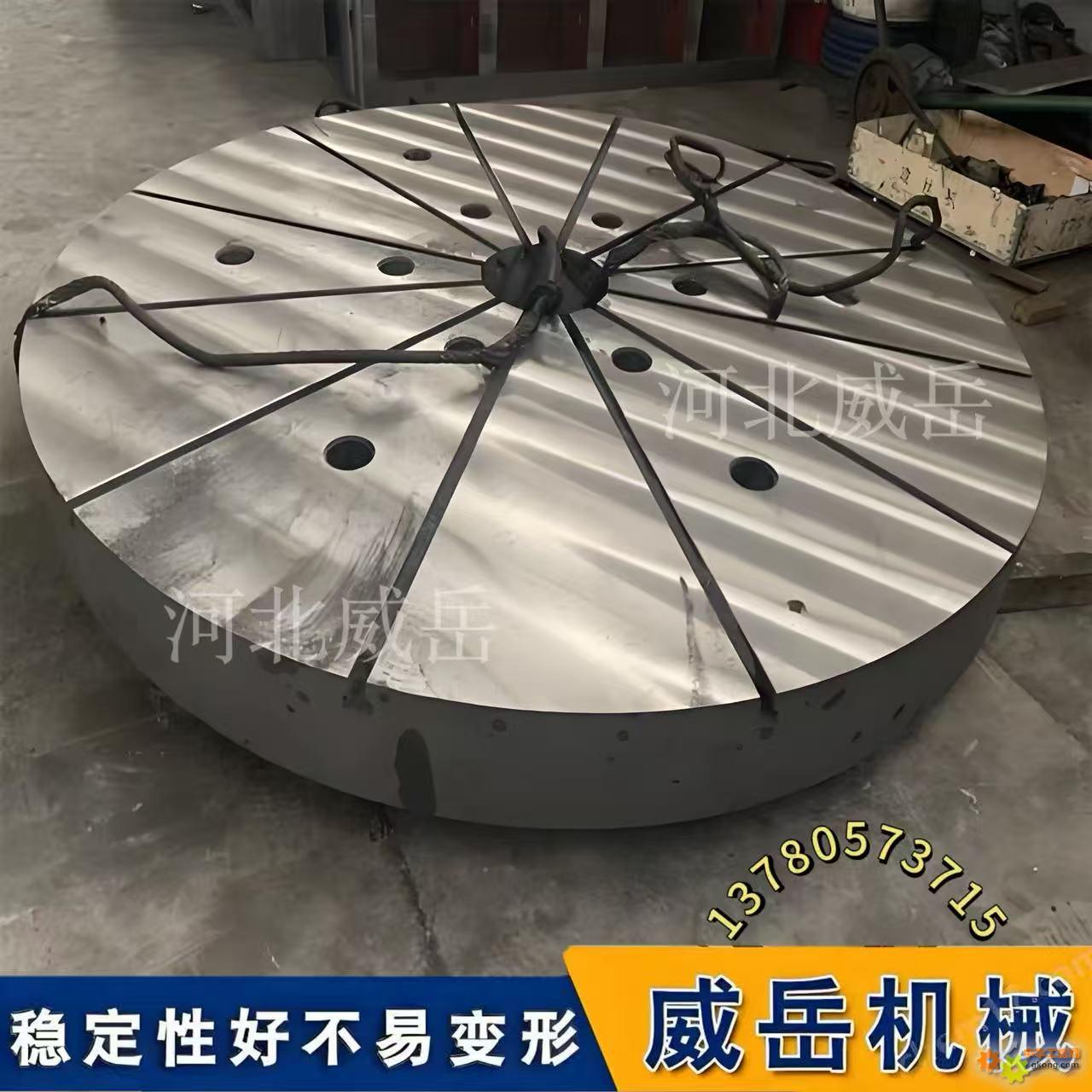

T型槽铸铁平台,一个带有很多条标准T型槽的、非常平整且坚固的铸铁台子。它的核心作用,就是为机械装配、检测、焊接等工作提供一个精和准、稳固且能灵活固定工件的基准平面。
核心结构
T型槽铸铁平台主要由三部分构成:
工作面:比较上层的平整台面,上面加工有若干条平行的T型槽。
加强筋:位于台面下方,呈网格状或放射状分布,作用是大幅增强平台的刚性,防止变形。
支撑腿:底部的支撑结构,通常设有地脚螺栓孔,用于安装和调平。
关键特点与优势
灵活高和效的固定方式
T型槽是它比较核心的设计。槽的横截面像一个倒过来的“T”字,可以配合T型螺栓、压板等专用配件使用。
怎么用:将T型螺栓的头部从槽的一端滑入,移动到需要固定的工件位置,然后旋转螺栓并拧紧压板,就能牢牢固定住工件。
优点:这种固定方式无需在平台上钻孔,可以根据工件大小和形状自由调整固定位置,非常灵活方便,能显著提高工作效率。
坚固耐用的材质与工艺
材质:通常采用HT200-300高强度灰铸铁,这种材料耐磨、减震,而且尺寸稳定。
时效处理:铸造后,平台会经过两次严格的人工时效处理(例如加热到600-700℃后缓慢冷却),以彻和底消除内部应力,保证平台长期使用不变形,精度保持性好。
工作硬度:工作面硬度通常控制在HB170-240之间,既保证了耐磨性,又便于进行刮研加工。
可靠的承载能力
得益于箱体式结构和加强筋设计,T型槽平台的刚性很强,受力均匀。常规产品的承载能力范围很广,可以从500kg到100吨不等,能够承受重型设备或工件的压力及工作时的振动。
精和确的精度等级
平台工作面的平面度有严格的等级划分。根据国家标准,主要分为0、1、2、3四个等级。
0级:精度比较高,用于精和密检测、计量等。
1、2级:用于常规的装配、检验、划线等工作。
3级:用于焊接、粗加工等对精度要求不高的场合。
高精度的平台工作面通常会采用刮研工艺处理,通过涂色对研来检验接触点,确保平面度达标。
