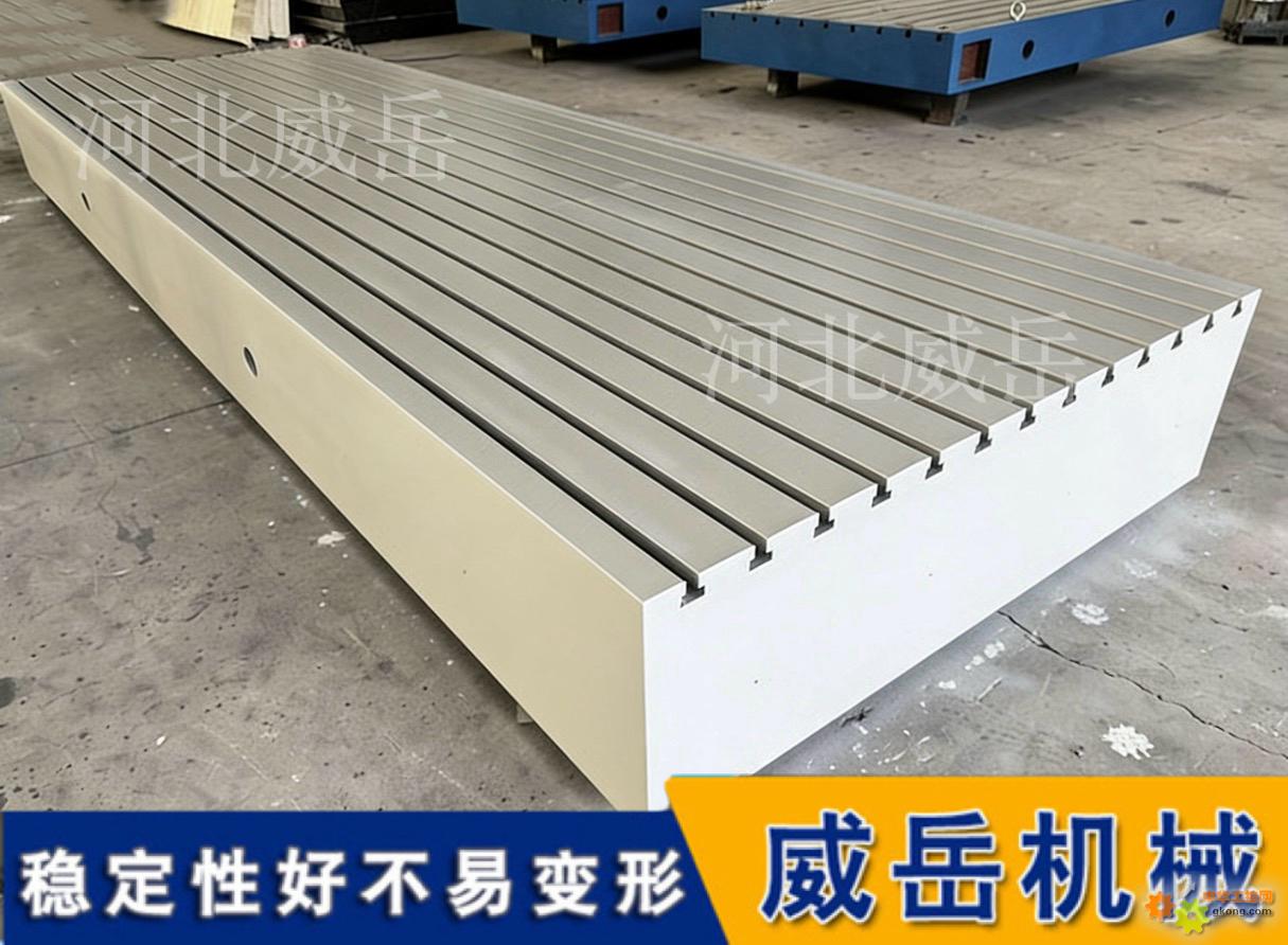

铸铁试验台底座: 它的任务是作为设备性能测试的“基石”和“基准”。其设计理念是“刚性、稳定与隔振”。它需要承载运转中的发动机、电机等设备,并确保在动态载荷下自身不发生变形,从而不影响测试数据的准确性。因此,它的核心是抵抗变形和吸收振动。为了达到这种相当高的稳定性,它的结构通常相当高厚重,内部布有密集的加强筋。

试验台底座: 为了固定大型设备,它的工作面通常是“纵横交错的T型槽”。这些T型槽可以方便地放入T型螺栓,从各个方向将设备牢牢锁死在平台上的任何位置。对于更高精度的需求,它也可能是光滑平面,用于直接安放精和密仪器。

铸铁试验台底座的优势
卓和越的稳定性和减震性:这是它比较核心的优势。巨大的质量和铸铁本身的高阻尼特性,使其能有和效吸收设备运行产生的振动,确保测试数据的真实可靠。
高刚性和精度保持性:经过严谨的结构设计和时效处理,试验台底座具有相当高的刚性和长期精度稳定性,能在几十年内保持基准面的水平度不变。
强大的设备固定能力:T型槽平台可以牢固地固定各种大型、重型测试设备,确保在高扭矩、高转速下不发生位移和对中偏差。
铸铁试验台底座的劣势
功能单一,缺乏柔性:它的设计目的就是“稳”,因此在“固定”工件方面缺乏灵活性。虽然T型槽可以固定设备,但无法像焊接平台那样实现三维空间的快速、多点、复杂装夹。
成本高昂:无论是材料用量、复杂的铸造工艺(特别是箱式加强筋结构)、漫长的时效处理还是高精度的加工,都使其造价远高于同规格的普通平台。
笨重,安装工程量大:它通常是永和久性或半永和久性设施,安装前可能需要专门浇筑地基,安装过程复杂,且一旦安装完毕就难以移动。
