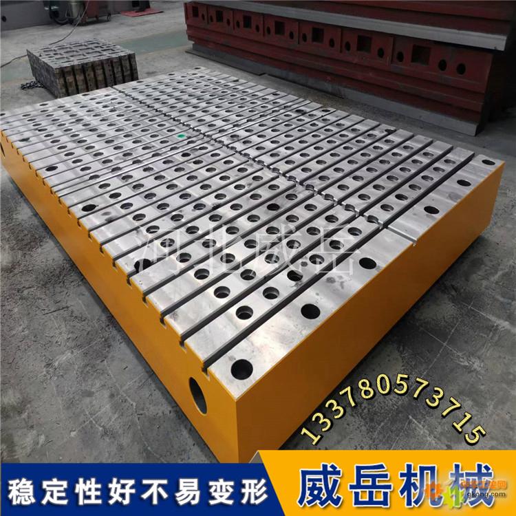

电机试验平台的安装调试是确保电机测试数据准确、可靠的基石。这是一个系统性工程,涉及机械、电气、测量等多个领域,需要严格遵循规范和流程。以下综合了多个来源的信息,为您梳理出一套详尽的安装调试指南。
一、安装前准备:奠定坚实基础
在开始安装前,充分的规划和准备能让后续工作事半功倍。
场地评估与基础施工:
地面要求:安装区域地面必和须平整、坚实,具有足够的承载力。通常要求地面水平度误差≤0.1mm/m,承载力不低于平台额定承载的1.5倍。对于重型平台,可能需要浇筑厚度≥30cm的混凝土基础并预埋锚栓。
环境控制:场地应远离机床、风机等明显振动源(距离≥5米)。高精度测试场所,环境温度宜保持在20±5℃,并做好抗电磁干扰措施。
空间规划:平台四周需预留至少50-80cm的操作和维护通道。
设备与工具清点:
平台检验:开箱后,仔细检查平台本体有无磕碰、锈蚀,核对T型槽规格、平面度等级(如0级≤0.02mm/m)是否符合要求。
工具准备:根据安装精度要求,备齐以下工具:
测量工具:合像水平仪(精度0.02mm/m以上)、激光对中仪(测量同轴度)、百分表、框式水平仪、塞尺等。
安装工具:扭矩扳手、起重设备(吊车/叉车)、无尘布、调整垫铁(铜质或薄铁片)、防锈润滑脂等。
二、核心安装工艺:精调与固定
这是决定平台精度的核心环节,必和须步步为营。
平台就位与初平:
将平台吊运至预定位置,初步对齐地基基准线。使用框式水平仪,在平台的纵向、横向和对角线方向进行多点粗测。通过调整平台底部的调整垫铁或调平螺栓,将水平度初步调整至0.1mm/m以内。
精调水平:
换用更高精度的合像水平仪,在平台工作面上按网格布点(如每500mm一个测点)进行精和密测量。通过微调垫铁,使平台整体的水平度达到设计要求。高精度平台通常要求≤0.02~0.05mm/m。
二次灌浆与紧固(针对有地基的平台):
初平合格后,对地脚螺栓孔进行无收缩二次灌浆。待养护期满,使用扭矩扳手按对角、均匀、分次的原则紧固地脚螺栓至规定扭矩。紧固后需立即复测水平度,如有变化,需再次微调。
安装减震装置:
若测试精度要求高,需在平台底部与地面间安装减震器。确保每个减震器(气垫/弹簧)受力均匀,减震效率通常需达到85%以上。振动传递率应控制在≤15%。
三、调试关键环节:从静态到动态的校准
平台本体安装完成后,需要将测试设备集成并进行动态调试。
机械系统调试:设备安装与同轴度校准:
这是调试的重中之重。将电机、扭矩传感器、测功机等设备吊装到平台T型槽上,并进行精和密对中。使用激光对中仪进行精细调整,确保电机轴与负载设备的同轴度达到要求:一般要求径向偏差≤0.02mm,端面跳动≤0.01mm。校准后,按规定的扭矩和顺序锁紧所有设备的固定螺栓。
电气与测控系统调试:
电气检查:断电核对接线正确性,测试绝缘电阻,确认电源参数匹配。
系统校准:对电压、电流、扭矩、转速等传感器进行单点或多点校准,确保测量值与标准源一致。检查数据采集、软件通讯、报警和保护功能是否正常。
空载与负载试运行:
空载运行:启动电机,在无负载或相当小负载下运行,检查运转声音、振动、轴承温升。同时用振动传感器检测平台振幅,要求空载振幅≤0.005mm~0.01mm。
负载运行:分级加载(如25%, 50%, 75%, 100%负载),在各负载点稳定运行,记录并分析扭矩、功率、效率等参数的稳定性和重复性。验证过载、超速等保护动作的可靠性。
四、验收与维护:确保长效稳定
精度复验与验收:试运行结束后,再次复测平台的水平度、平面度和接地电阻(通常要求≤4Ω),所有指标均需满足设计和测试标准要求。整理归档所有安装记录、调试报告、校准证书等文档。
日常维护要点:
保持清洁:每日工作完毕,清理平台表面的铁屑、油污,并涂抹防锈油,特别是T型槽部位。
定期校准:建议每6-12个月对平台的水平度、平面度进行一次专业校准。传感器的校准周期可视使用频率而定(如15天或更短)。
规范操作:放置工件时务必轻拿轻放,严禁超载,避免平台受到剧烈撞击或局部重压导致变形。
