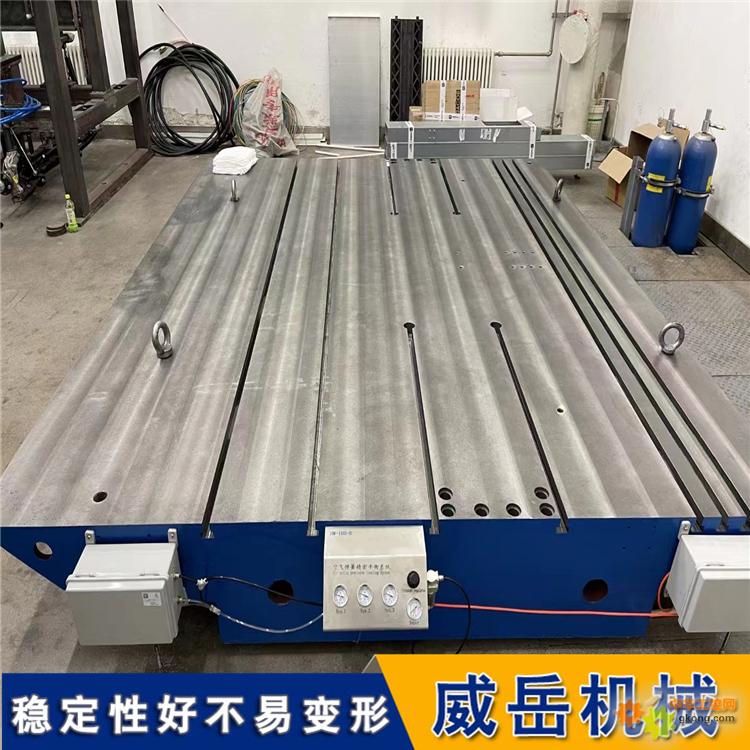

三、安装精通:3大关键节点控制,2小时速通
安装T型槽平台不需要“一步一磨”,只要抓住以下三大关键节点,即使是新手也能实现“2小时速通安装”,并保证平面度误差≤0.02mm/m
节点一:基础校准(1小时内搞定)
地面校准:混凝土地面强度需≥C30。用2米靠尺检测,平整度误差需≤0.1mm/m。若超差,需用快干型环氧树脂砂浆找平。
平台校准:开箱后用激光水平仪测工作面平面度(0级≤0.02mm/m),用卡尺查T型槽宽误差(±0.5mm内)。确认无误后,可在平台底部粘贴3mm厚耐油橡胶垫,既防滑又减震。
节点二:激光辅助定点与找平(10分钟搞定)
激光对中:在地面划出纵横基准线,架设激光对中仪。调整平台位置,使平台中槽与激光线重合(偏差≤0.01mm),同时确保平台边缘与基准线平行。
同步调平:使用框式水平仪(精度0.02mm/m),将水平仪放在平台中和央,调节地脚螺栓使气泡居中。然后移动至四角及对角线位置逐点校准。对于1级精度平台,确保各点水平度误差≤0.02mm/m。
避坑技和巧:定点时在平台底部垫3块临时支撑块,方便调整位置,比直接落地调整省时50%。
节点三:稳固固定与比较终验收
锁紧固定:拧紧可调脚顶部的锁紧螺母。注意:锁紧时要观察水平仪气泡,避免锁紧力导致偏移。重载平台需用膨胀螺栓将底部固定座与地面连接。
简化验收:固定后仅需复测两项——激光水平仪测水平度(误差≤0.01mm/m)、T型槽放入标准螺栓检查是否滑动顺畅。两项达标即安装合格。
