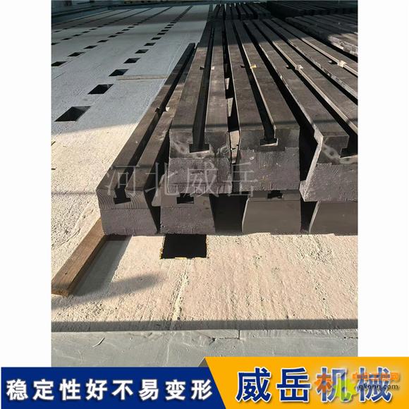

在重型机械装配、柔性产线布局或非标实验台搭建中,T型槽平台有时显得过于庞大或笨重。此时,铸铁地轨(又称T型槽铁地板、导轨)便成为解决“疑难杂症”的利器。
无论是凹凸不平的旧车间地面,还是需要超长行程的轨道系统,定制化的铸铁地轨都能化身为制造现场的 “稳压器” ,为设备和实验提供一条稳稳的 “基准跑道” 。本文将深入解析铸铁地轨的核心优势、变形控制策略以及如何拒绝“精度过剩”与“承载不足”。

抗振稳压:采用HT250高牌号铸铁材质,结合合理的筋板布局(如双层壁结构),地轨具备相当佳的吸振能力。在工件装配敲击或设备运行时,它能像“稳压器”一样吸收波动,保证基准稳定。
均匀承重:相比独立的大平台,地轨通常分段制造,通过定位销和螺栓连接成整体。这种结构能将负载均匀传递至地基,避免局部应力集中导致的变形。

时效处理:地轨在粗加工后,必和须进行两次以上的人工时效处理(加热至500-550°C,保温数小时,随炉缓冷)。这一步能彻和底消除毛坯铸造和粗加工产生的内应力,确保未来几年几何尺寸的稳定。
结构设计:在导轨内部设计“井”字或“米”字加强筋,增加截面惯性矩,从物理结构上提升抗弯刚性。

T型槽地轨的截面高度和宽度直接决定其抗挠曲能力。
轻型负载(<1吨/米):可采用150mm高度的导轨,T型槽规格选用18mm或22mm。
中型负载(1-5吨/米):建议采用200mm-250mm高度的导轨,T型槽规格选用28mm,配加强筋。
重型负载(>5吨/米):必和须定制300mm以上高度的导轨,T型槽可选用36mm甚至更宽,且需在地轨下方布置钢筋混凝土地梁。
3. T型槽的“灵魂”匹配
槽宽选择:槽宽决定了你能用多大的T型螺栓。M16螺栓配28mm槽是工业标配。
槽距选择:精和密装配宜用密布槽(如每隔100mm一个槽),便于在小工件上灵活固定;重型承载宜用稀疏槽(如每隔200mm),保证导轨整体强度。
