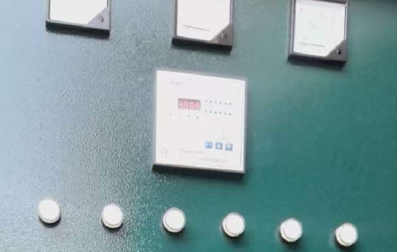

二、再查电容柜,依旧找不到毛病
排除光伏,下一个重点就是电容柜。常见故障就是接触器触点粘连,电容无法断开,长期挂网过补,造成系统容性超前。
我让电工拉下所有电容支路空开,全部切除电容器,让电容柜退出运行。可仪表数值还是没变,依旧超前0.5。光伏没问题、电容柜也没坏,车间明明有设备在运行,本该是感性负载,偏偏严重容性超前,老排查思路行不通。

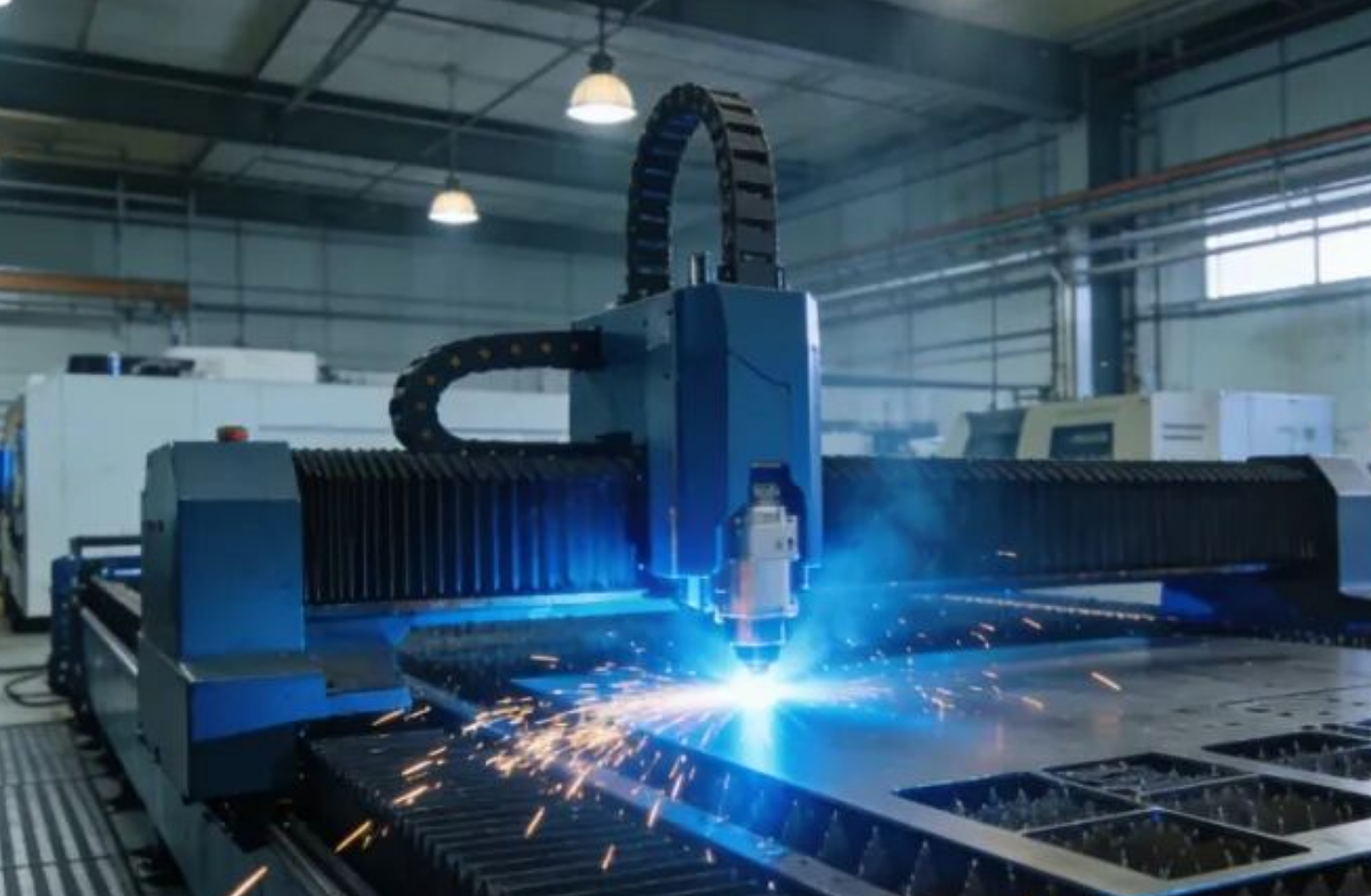

常规地方查遍没头绪,我转而询问车间晚上开什么设备。师傅说夜里只干激光切割,切钢材都是断断续续,切一会停一会。
正说着,功率因数表突然跳回1.0,稳定正常。我一问才知道,刚好这时把激光切割机停下待机了。瞬间明白,元凶就是大功率激光切割机!
老电工都习惯认为工厂负载都是电机、风机,只产生感性无功。但激光切割机这类电力电子设备不一样:
满负荷切割时,内部驱动、电机正常工作,呈感性负载,功率因数正常;一旦暂停工作、设备待机不断电,内部大功率开关电源、整流滤波电容仍在工作,会向电网送出大量容性无功,相当于一个大号电容器。
车间间歇性启停,就造成功率因数忽正常、忽超前0.5。普通补偿控制器只补偿感性无功,一检测到容性超前就锁死,电容柜自然罢工不投切。

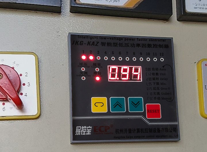

病根找到,处理很简单:换掉老式单向补偿控制器,改用易控宝四象限双向补偿控制器,并支持电容、电抗器双向投切。
系统滞后感性时投电容补偿;容性超前时投电抗器抵消无功,双向稳压,功率因数稳稳合格,杜绝电容柜拒动问题。
