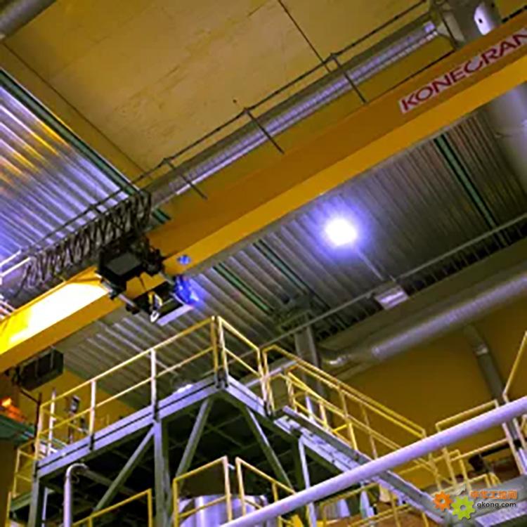

在化工、石油、木材加工等充满挑战的工业环境中,起重作业的安全与效率至关重要。科尼EXCXT防爆钢丝绳电动葫芦起重机,正是为满足危险工况的严苛要求而量身打造的理想解决方案。它不仅能为您的危险工况提供卓越可靠的性能,更能助力企业实现更高的生产力。
专为危险环境设计,安全与性能并重
科尼EXCXT防爆起重机严格符合多项国际行业标准,确保在各类危险环境中都能实现安全、便捷的操作。作为一款坚固耐用的通用型起重设备,其防爆EXCXT葫芦能够轻松应对高达80吨的工业起升任务。
该产品在电气部件和电机的设计制造上,完全符合防爆规定。创新的机械配置有效防止火花产生,配合防爆外壳对电机及电气部件的全面保护,从根本上降低了在易燃易爆材料周围作业时的点火风险。此外,设备具备H级绝缘,电气外壳达到IP65防护等级,电机更是拥有IP66的高等级防护。
精准操控,高效维护
科尼EXCXT在设计上充分考虑了人机工程学。直观易用的用户界面让操作员能够全神贯注于起重作业本身,而先进的速度控制与电机技术,则为物料搬运提供了极高的精确性与安全性。得益于大直径卷筒的设计,葫芦整体结构更为紧凑,有效缩小了吊钩的可接近距离,提升了空间利用率。
在维护方面,该设备同样表现出色。各项检查点设计得易于触达,结合便于服务的技术,大幅缩短了日常维护与检修的时间,从而有效减少设备停机时间,保障生产周期的顺畅运行。
权威认证与灵活配置
科尼EXCXT系列产品拥有全方位的安全背书,获得了包括ATEX、IECEx、CSA(NEC 500)及CCC在内的多项国际防爆认证,广泛适用于气体和粉尘环境(涵盖1区/2区、21区/22区等多种危险场所分类)。
为了适应不同客户的具体需求,EXCXT提供了丰富的可选防爆配件,包括:
大车行走变频控制
起升第二制动器
警示显示器
表层渡铜吊钩
防候罩
遥控器等
核心技术参数一览
载荷范围:800公斤 - 80吨
起升高度:最高可达 98.5 米
小车规格:提供低净空、标准净空、双梁小车及固定式葫芦等多种选择
适用行业:广泛应用于化工、木材、石油等对安全有极高要求的领域
无论是为现有设备升级EXCXT葫芦,还是采购全新的防爆起重机系统,科尼都能根据您的特定危险环境进行量身定制。依托科尼遍布全球近50个国家、超过600个服务网点的强大支持网络,您的设备将在整个生命周期中获得周全的守护,确保每一次起重都安全可靠。
