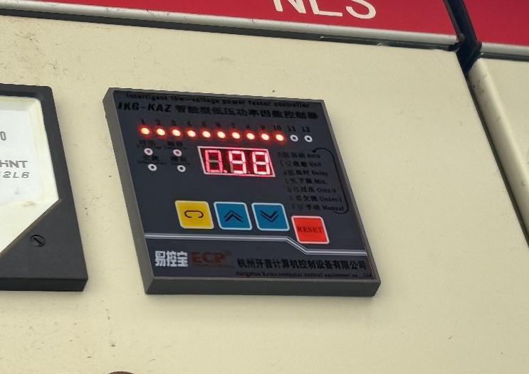

很多新手电工不懂,以为电表实时显示的功率因数,就是电力月底算电费的数值,其实大错特错。电表看的是瞬时实时值,电费单算的是整月累计核算值,两套算法根本不是一回事。

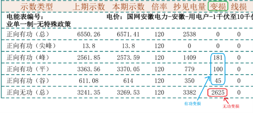

无功一变大,功率因数自然就往下掉。除此之外,高供低计还有一笔电表统计不到的隐形无功,就是变压器的铁损、铜损和空载无功。平时工厂负载不大的时候,这笔变损无功占比特别高,直接把月度功率因数拉低一大截。
给同行们提个实在建议:高供低计的厂子,别卡着0.9凑数,实时功率因数必须稳住 0.92~0.93以上,提前留出余量,才能扛住无功绝dui值求和、变压器损耗带来的落差,避免莫名挨罚。
