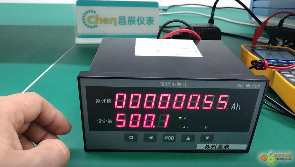

第二种手动清零,安培小时计在正常显示状态下,长按“上升键”6秒后累计值会清零。我们通过操作来演示下,首先给仪表输入信号,累计值显示出来了。

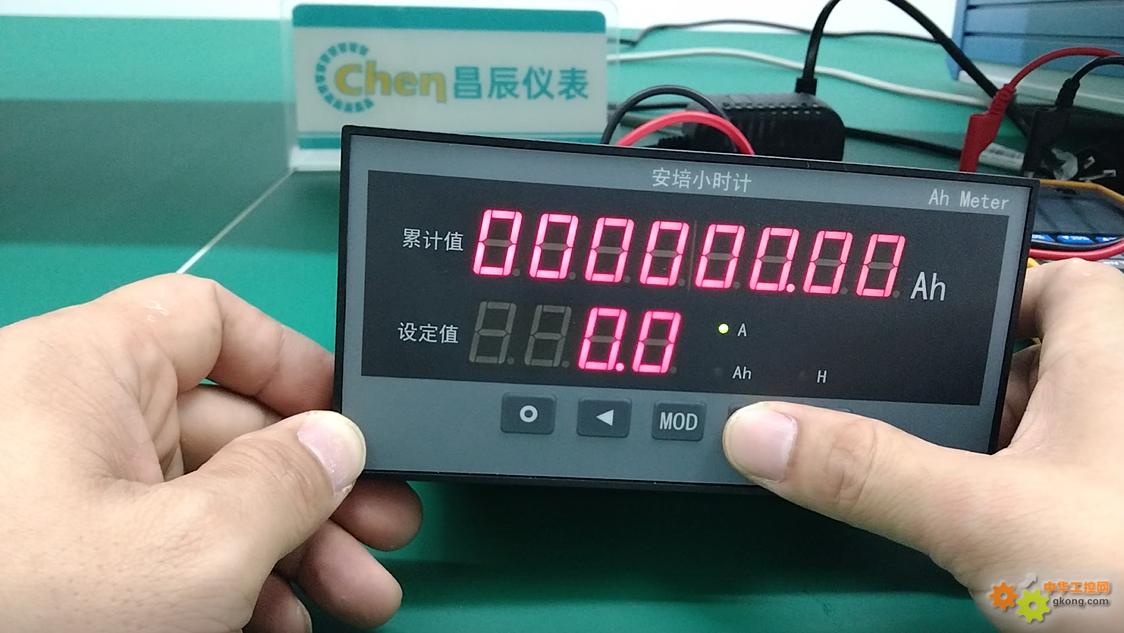

现在我们长按“上升键”6秒,可以看到累计值清零了。
