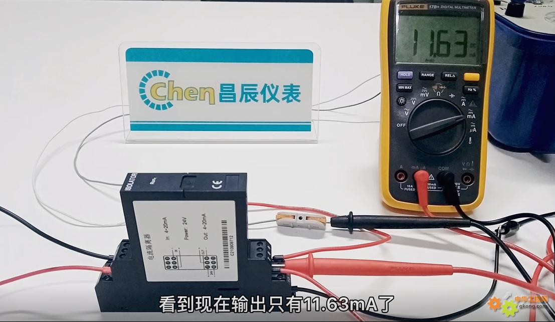

故障分析一:输出负载过大
图中的隔离器输出负载范围在0-350Ω,如果隔离器后端设备阻抗过大,就会出现输出信号衰减,我们来试验一下:我们正常的电路输入20mA,输出也是20mA,那现在输出电路中串联一个电阻进去(模拟现场输出负载过大的情况),我们可以看到现在输出只有11.63mA了。

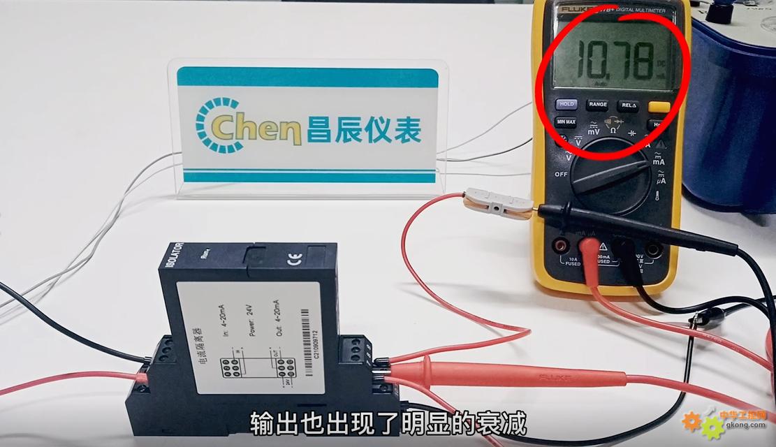

故障分析2:输入信号功率不够
当我们隔离器输入信号本身功率受到某些因素影响时,给到我们的隔离器功率不足,也会导致输出信号衰减,我们来试验一下:
现在将一个电阻串接到输入信号当中(模拟输入信号功率不足的情况),我们能看到在这种情况下,输出也出现了明显的衰减。
故障分析3:电源供电不足
我们的信号隔离器是需要24Vdc供电的,当输入电压很小时,功率不足,导致我们的隔离器无法正常工作,也会导致输出信号衰减的现象。
