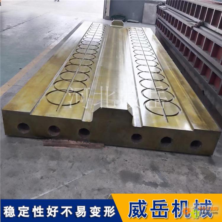

铸铁测试底座是精D 密测试的基石,其质量直接影响数据可靠性。以下从材质、工艺、安装三方面为您系统解读。
材质篇:底座的骨骼与肌肉
材质决定底座的刚性、减振性与寿命,主要分为三类:
高强度灰铸铁(如HT200、HT250),抗拉强度200-300MPa,刚性好、减振佳、成本适中,是多数静态或低振动测试场景的。球墨铸铁(如QT450、QT500),抗拉强度超450MPa,韧性为灰铸铁的3-5倍,适用于汽车碰撞、高频振动等动态高要求场合。合金铸铁(添加铬、钼等),耐热性突出,高温强度可提升20%以上,适合高低温循环等特殊环境。
核心指标方面,工作面硬度宜控制在HB170-240,达到HB190以上更耐磨;金相组织要求石墨以均匀分布的A型为主,珠光体含量不低于95%,确保内部致密。
