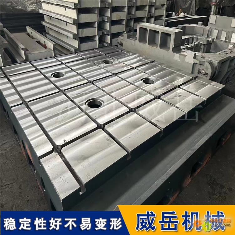

电机试验平台的主体材质主要是铸铁,尤其是高强度灰铸铁,部分特殊场景会用到球墨铸铁、铸钢或焊接钢板。
具体来看,不同材质各有侧重:
?? 主流材质:高强度灰铸铁
这是比较常用的材质,根据牌号不同,性能和适用场景也有所区别:
HT200:成本较低,但减振和抗形变能力一般,仅适用于小型电机静态老化等低振动工况。
HT250:行业通用的主流材质,性能均衡,性价比高。硬度通常在HB170-240之间。
HT300 / HT400:材质更致密,强度和抗冲击性更突出。抗拉强度可达300MPa以上,适合大功率电机耐久测试和高精度研发。其阻尼性能(吸振能力)是普通钢材的3-10倍。
?? 特殊场景材质
对于更高要求或特定场景,还会选用以下材质:
球墨铸铁 (如QT500-7, QT600-3):强度和韧性优于灰铸铁,阻尼性能可再提升约40%,常用于对稳定性和抗冲击性要求相当高的场合。
铸钢:用于大功率重型电机测试等场景,为增强耐磨和抗冲击性,有时会添加锰、铬等合金元素。
焊接钢板:优点是自重轻、交货快。但振动传导明显,长期使用易变形,通常只适合短期、临时的粗测。
花岗岩:在部分对精度和稳定性要求相当高的场景(如某些车企的测试中)也有应用。
??? 关键工艺与性能保障
除了材质,制造工艺也至关重要:
消除内应力:通过“自然时效(如6个月)+ 人工时效(如600-650℃保温10小时)”双重处理,可去除95%以上的内应力,确保平台长期使用不变形。
高刚性结构:采用“加厚面板(50-150mm)+ 密集井字形或蜂窝状加强筋”的设计,能有效分散载荷,抵抗冲击。
高精度平面:台面经过精铣、磨削、刮研等精的密加工,平面度可达0.02-0.05mm/m,为设备安装提供精的准基准。
耐磨T型槽:台面的T型槽用于固定电机和工装,槽口经高频淬火处理,硬度高、耐磨抗刮。
?? 如何选择合适的材质?
选择哪种材质,主要取决于你的具体测试需求:
常规工业电机测试:HT250 是性价比比较高的选择。
大功率、高精度研发测试:建议选用 HT300 或 HT400,以保证足够的刚性和稳定性。
重型、高冲击测试:可考虑 球墨铸铁(QT系列)或铸钢材质。
短期、临时或预算比较有限:焊接钢板平台可作为备选,但需接受其精度和寿命的局限。
