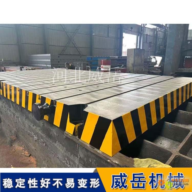

T型槽试验平台,又称T型槽装配平台,是一块表面带有T型槽的高精度铸铁基础工作平台,相当于一个稳固、且带有“轨道”的大型工作台。这些T型槽能与螺栓、螺母配合,灵活固定各种工件和设备。
平台主体采用高强度铸铁HT200-HT300铸造,工作面硬度达HB170-240。制造中经人工退火和自然时效(2-3年)两次热处理,精度稳定、耐磨性好。结构上采用箱体式或筋板式加强筋设计,增加承载能力和刚性。
工作面T型槽可分纵向、横向或纵横向分布。常见规格从500×600mm到4000×9000mm,可按需定制。

(二)四步安装法
一步:平台就位与垫铁布置
在基础面上摆放调整垫铁,间距500-800mm,边缘垫铁距平台边缘<150mm,确保垫铁位于加强筋正下方使受力均匀。用软吊带平稳吊装平台就位,吊带夹角不大于60°,边缘与地面基准线偏差≤5mm。
二步:粗调水平
将水平仪放置在平台长边和短边中线位置,遵循 “先长边后短边” 的顺序,旋转垫铁调节螺母,初步将水平度调至≤0.2mm/m,达到无明显晃动、整体大致水平即可。
第三步:精调校准(关键步骤)
在平台工作面均匀划分9个或更多测点(3×3网格),用高精度水平仪逐点测量偏差。以平台中间点为基准,从中间向四周对称调节垫铁,采用 “逐步逼近法” ,每次旋转不超过1/4圈,遵循“低处调高、高处调低”的原则。每次微调后静置3-5分钟再复测。
精度目标:0级≤0.02mm/m,1级≤0.05mm/m。同时用千分表检测T型槽与平台边缘平行度,偏差≤0.03mm/m。
第四步:紧固与验收
使用扭矩扳手按 “从中间到四周” 的顺序,分2-3次均匀拧紧地脚螺栓(M20螺栓扭矩≥150N·m)。可在平台与基础间加装减振垫。空载静置24小时后复测水平度,确认无偏差变化。最后放入标准T型螺栓检查滑动和锁紧是否顺畅。
