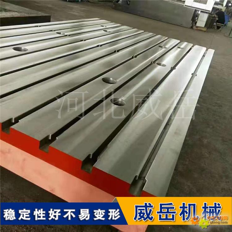

??? 核心材质:为什么是铸铁?
绝大多数机床工作台的主体材质都是高强度铸铁,尤以HT200-300比较为常见。这是因为它具备以下优势:
稳定性好:热膨胀系数低,受温度影响小,能长期保持精度。
耐磨耐蚀:工作面硬度达HB170-240,耐磨、耐腐蚀,经久耐用。
吸振性强:铸铁本身具有出的色的阻尼(吸振)性能,能有效吸收切削振动,保证加工质量。
?? 制造工艺:“越老越稳”的秘密
一块优的质工作台的诞生,离不开精的密的制造工艺:
消除内应力:铸造后,需经过600-700℃的人工退火,再辅以长达2-3年的自然时效处理。这个过程能充分释放内部应力,确保工作台长期使用不变形,这也是其“越老越稳”的原因。
高精度平面:工作面采用刮研工艺,通过人工精研达到相当高的平面度。
高刚性结构:设计成筋板式或箱体式结构,在保证轻量化的同时,较大限度提升了刚性。
多功能表面:工作面上可根据需要加工出T型槽、V型槽、U型槽和圆孔等,用于固定不同类型的工件和夹具。
