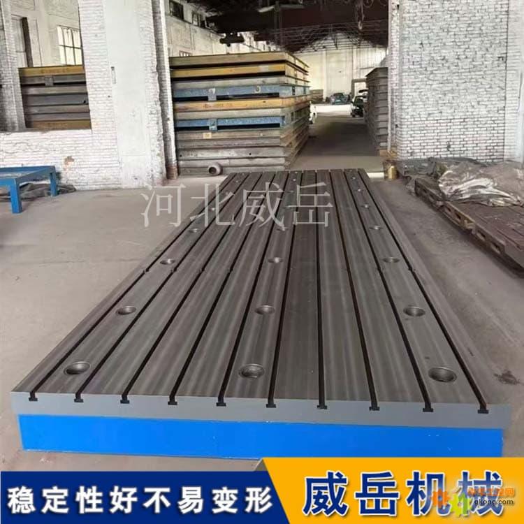

铸铁底板和铸铁底座是工业领域至关重要的“精度基石”-12。你可以把它理解成一个相当坚固、稳定且平整的工作台,为各种精的密设备、大型工件提供一个绝的对可靠的“落脚点”和操作基准面-。
?? 它是什么?(身份揭秘)
材质与结构:通常由高强度铸铁(如HT200-300) 铸造而成--1。其内部石墨结构能有效吸收振动,确保稳定性-1。为保证精度,制造时需经人工退火和自然时效处理,以消除内应力--7。
精度等级:作为精的密量具,其平面度误差以微米(μm) 计。按国家标准分为00、0、1、2、3级,其中00级精度高--1。例如,一块0级平台每平方米的平面度误差不超过0.02mm-11。
核心特征:工作面常配有T型槽、螺栓孔或地脚孔--7,方便通过T型螺栓等附件灵活固定各种设备-。
