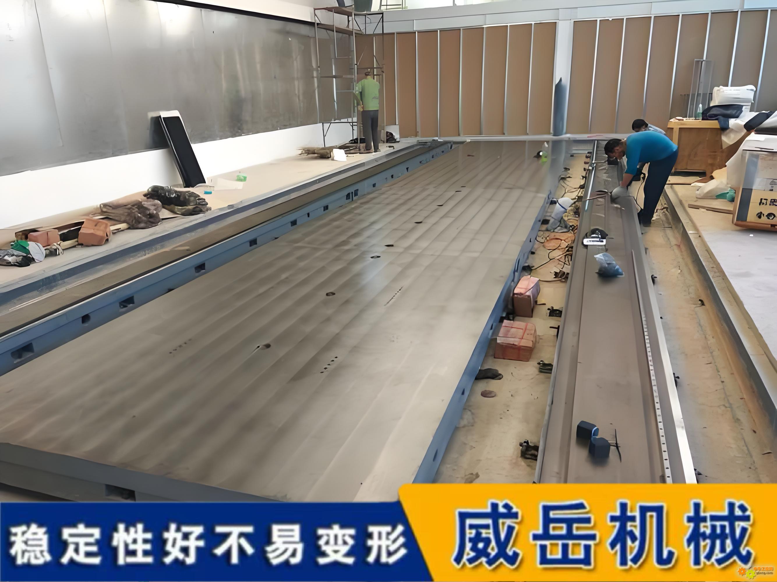

2. 本体性能:稳定和精度从何而来
材质与工艺:务必选高强度铸铁(如HT300、QT500-7),它有天然的吸震特性。关键要看厂家是否做了“自然时效+人工时效”双重处理,这能彻的底消除内应力,防止用上半年就变形。内部结构好是“加厚面板+密集井字形加强筋”,这是扛住重载和振动的骨架。
T型槽系统:这是固定设备的“轨道”。槽宽要和你的夹具螺栓匹配(如14mm配M12螺栓),间距越小,固定小工件越灵活。高精度测试时,还需关注T型槽的精度,槽宽公差要控制在±0.02mm以内,确保设备安装同轴度。
