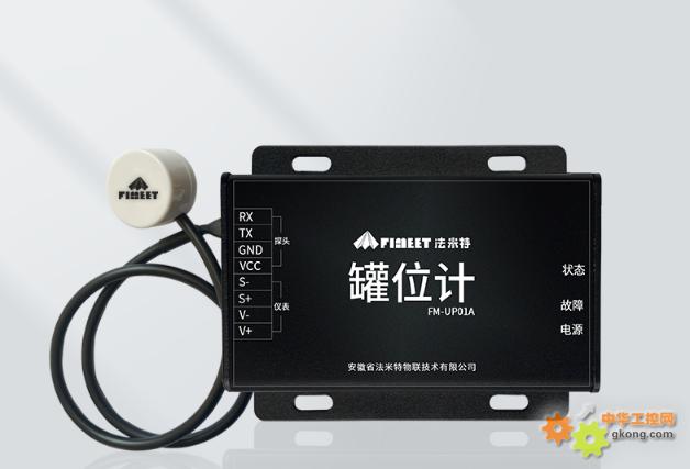

对于常压补液罐、储液罐,法米特外贴式超声波罐位计可以非接触外壁安装,无需开孔、不接触冷却液,避免泄漏和腐蚀溶胀风险。
它采用外壁外贴式超声波原理,量程2mm~2000mm,精度±(5+5×0.5%)mm,1m液位误差±10mm,输出4-20mA模拟量,可接入PLC/DCIM系统。
它输出4-20mA模拟量,接入PLC或DCIM系统后,可按设定阈值实现高低液位告警和补液提醒。
外贴式罐位计适用于碳钢、不锈钢密实金属常压罐体,不适用承压罐。
因此,两相相变密闭承压罐需选用耐压型液位变送器,不能简单套用外贴式常压罐位计。
法米特外贴式罐位计用于常压补液罐侧,与承压罐液位变送器分工明确,不构成缺口。
需要留意的是,如果罐壁有较厚涂层、结垢或罐体为非金属材质,可能影响超声波信号穿透,选型前建议确认罐体条件。
