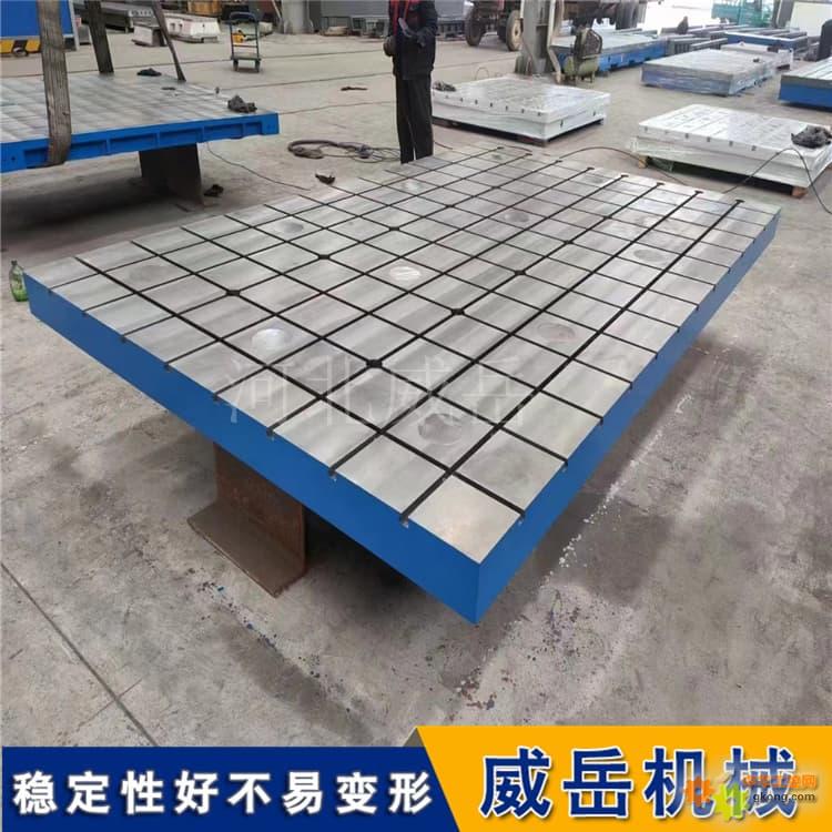

参数四:T型槽规格
T型槽是用来固定电机的。常规槽宽有14mm、18mm、22mm、28mm,分别适配M12、M16、M20、M24的螺栓。选型的时候看电机底座的安装螺栓是多大的,螺栓直径对应槽宽就行。槽的间距也会影响使用——间距小,固定小电机的时候更灵活;间距大,承载大型工件更稳当。
T型槽的数量也是选型时需要注意的。同样的台面尺寸,槽数越多,固定位置的选择越多,但槽太多会影响台面的整体强度。常规设计是槽间距150mm到200mm,这个范围比较合理。如果厂家的槽间距超过250mm,固定一些小尺寸电机时可能会找不到合适的螺栓位置,需要额外做过渡板。
参数五:材质
电机试验平台通常采用灰口铸铁,常用牌号有HT250、HT300,要求高的会用QT600球墨铸铁。正规厂家做的平台会经过“自然时效+人工时效”双重处理,把铸造内应力释放掉,保证长期使用不会变形。选型的时候可以问厂家:用的什么材质牌号,做了时效处理没有,自然时效放了多久。
材质选对了,时效处理做到位了,平台用十几年精度都不会出大问题。省了哪一步,后面都要加倍还回来。
