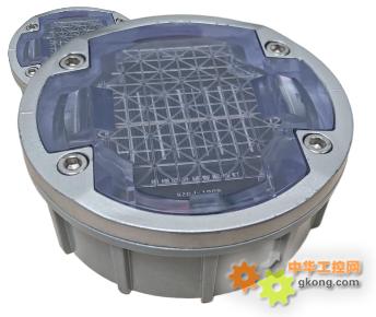

二、多维感知的底层架构
智能地钉的硬件是一颗嵌在路面或盖板之下的小型边缘终端,从三个维度构成感知能力:
振动感知维度。 这是核心。终端持续感知通道上方的震动与机械活动,关键不在于"感不感得到震动",而在于能在正常通行(行人、轻车)与具有破坏风险的大型机械作业之间做出区分——持续开挖、重型碾压才会被识别为异常。
位置与布点维度。 地钉沿电缆通道走向布设,重点覆盖外破高发段。机身很小,绿化带、机动车道、人行道、隧道盖板下都能装,部署位置灵活。
能源与通信维度。 小型化机身,自供电(太阳能加内置电池组)配合无线通讯,不依赖外接电源和现场布线。对已建成投运的电缆隧道、综合管廊,它适合在不停电、不大面积开挖的前提下做改造加装。
