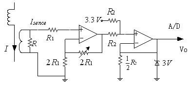

   APF试验中用到的电流检测与偏置电路如图5所示,电流传感器为LEM公司的LA58-P,额定电流为50A,电流变比为1000:1,当外接的采样电阻R时,电流与采样电压的比例为10A:1V。通过图5的检测与偏置电路,将检测信号抬高3.3V/2=1.65V,输出电压,因为,所以可以检测的最大电流为13.5A。将此采样信号送入DSP的A/D口,就可以进行A/D转换,然后进行运算。
                         图5 电流检测与偏置电路

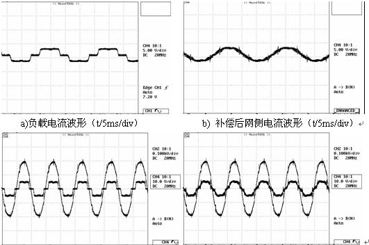

   试验中对一非线性负载进行AFP补偿,APF输出的补偿电流通过五电平多路PWM调制逆变产生,试验波形如下图6所示。
c) 补偿前电压电流波形(t/10ms/div) d)补偿后电压、电流波形(t/10ms/div)
图6系统静态响应实验波形
   图6中,(a)为负载电流波形,(b)为补偿后网侧电流波形,(c)为补偿前电压电流波形,(d)为补偿后电压、电流波形。由图6可知,负载电流在补偿前谐波含量很高,无功功率明显,而补偿后的电流波形很好,非常接近正弦,且基本与电压同相位。因此,APF的补偿作用非常明显:它改善了波形的状况,大大削弱了电流中的谐波含量,改善了电网电流质量,较好地完成了谐波和无功补偿功能。而其中,APF补偿电流的测得正是依靠了LEM公司LA 58-P电流传感器,该传感器高精度,高实时性的测量结果给DSP系统提供了正确的动作依据,从而取得了良好的电流补偿效果。
