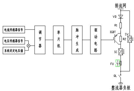

   由于智能排流柜在原理上有别于手动排流柜,对传感器的要求也提出了新的问题。以下是智能排流柜的简单原理图。
                    图二:智能排流柜原理
   智能排流柜在手动排流柜电路的基础上增加了由IGBT与R2组成的斩波调阻单元,调阻的目的是调节排流电流。通过控制IGBT的触发脉冲宽度,即调节触发信号占空比,使回路电阻在触发脉冲的一个周期内,高电平阶段IGBT导通,这时,在忽略各器件内阻的情况下,回路电阻为R1,在低电平阶段,IGBT关断,此时回路电阻为R1+R2。当触发脉冲占空比在0-100%变化时,回路电阻可在R1—(R1+R2)之间变化。如果设排流网与整流器负极之间电压为U,该回路电流即在U/(R1+R2)与U/R1之间变化。而U是一个变化的值,系统根据传感器对该值取样,将电流输出信号通过取样电阻,再经过放大处理,调节,与系统设定电压值比较,根据两者比较的差值来控制IGBT的导通占空比,形成一个闭环控制回路。以下是这个闭环的工作原理。
   U>设定值时:U升高à差值增加à占空比升高àU降低
   U>设定值时:U降低à差值减小à占空比减小àU升高
   当电压传感器输出值大于系统设定值时,根据运算放大器输出两者差值来控制PWM生成电路生产触发脉冲。差值越大,脉冲占空比越大。当差值大于3.3V时,占空比为100%,电流全部流过IGBT。此时回路电阻为最小值R1,回路电流达到最大值U/R1。经过一定时间的排流,由于排流网上聚集的电荷量在逐渐减少,传感器输出的电压值也逐渐变小。导致差值减小,占空比逐渐较小直到IGBT关断。
   该装置同样选用了LEM电压传感器,型号为AV100-125。与手动排流柜所用电压传感器不同的是,前者用于开环电路,只是对回路电压进行数据采集,不参与控制。而后者的输出信号要参与系统控制。并且要考虑在工况异常状况下,比如当出现雷击过电压或操作过电压等故障时要封闭IGBT触发脉冲,对IGBT进行保护。因此对传感器的响应时间提出了较高要求。该型电压传感器响应时间仅10-13μS。通过试验,其精度、线性度、零点失调电流、响应时间等参数都达到了系统设计要求。
