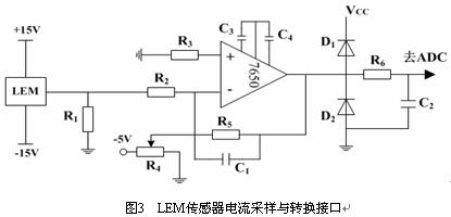

   由于TMS32OF240 DSP芯片内的ADC模块要求输入0~5V的单极信号,须将LEM 电流传感器输出的小电流信号转换为电压信号,再经放大滤波后送入EVM板的ADC,因此设计了图3所示的LEM传感器外部接口电路,实现电流采样与转换。
   图3中,R1为霍耳器件所允许的负载电阻,选160Ω。考虑到LEM霍耳电流传感器输出电流信号较弱,图中运放起放大作用,运算放大器输入阻抗很高,R2的影响可忽略,取R2=6.8kΩ。为防止运放的零漂,采用ICL7650斩波自稳零运放。R4是一个20k的变阻器,主要目的是为了得到一个正向的2.5V的直流偏置电压。C1为一个积分小电容,选300pF。电阻R3和R5的阻值分别选3.3kΩ和6.8kΩ。运放7650后面的两个二极管D1和D2可防止模拟输入过大。电容C2是一个滤波小电容,选0.1μF,其作用是减小干扰,它和电阻R6构成一个低通滤波器。电阻R6为限流电阻,选270Ω,它可在过压时起限流作用,防止损坏后面的A/D转换电路。由于图2的输出直接接到EVM板的A/D端,使得该电路将具有正负极性的电流反馈信号转换为单极性信号送入DSP。图中C3和C4是7650正常工作时所要求的外围器件,电容值均取0.1μF。

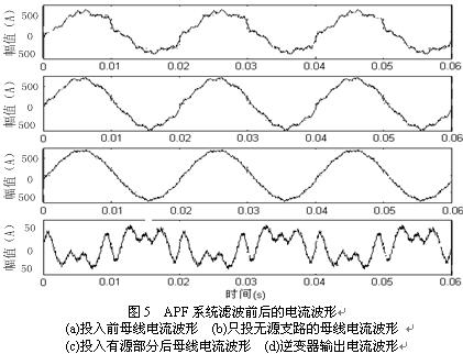

4 工程应用结论
   在现场两套大功率整流负载都投入运行,且负荷较大的情况下,图5给出了大功率并联混合型APF投入前后母线电流及逆变器输出电流的波形。从图中可以看出,大功率并联混合型APF投入后母线电流波形得到明显改善,电网谐波电流大大降低,同时,由于综合补偿了一定的无功功率,功率因数由投入前的0.46上升为0.94。工程应用结果证明,大功率并联混合型APF具有很好的谐波抑制效果,运行可靠,保障了电网的安全、稳定、经济运行。系统中的LEM电流传感器工作正常、可靠,检测精度高、响应速度快、可靠性好,能够很好的满足工业现场应用的需要,基于LEM传感器的电网谐波电流检测和过流保护为系统的成功应用发挥了重要作用。
