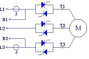

一、软起动器工作原理:

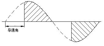

软起动器的主回路功率器件为SCR可控硅,软起动器的工作原理为通过控制可控硅的触发信号导通角以达到控制输出三相交流电压的目的。软起动器最常见的故障为主回路可控硅损坏直通,短路电流的热效应是造成可控硅损坏的主要原因。短路电流的热效应用I2t值表示,短路时的电流值和短路持续的时间是短路保护的重要参考参数。SCR触发导通以后没有自关断的能力,如果靠可控硅自然换流关断的话,最长短路关断延时时间将达到半个交流周波,对于50Hz的工频电网而言为10mS。可控硅的短路过流耐受能力一般没有那么强,所以软起动器要求由外部装置提供短路过流保护。

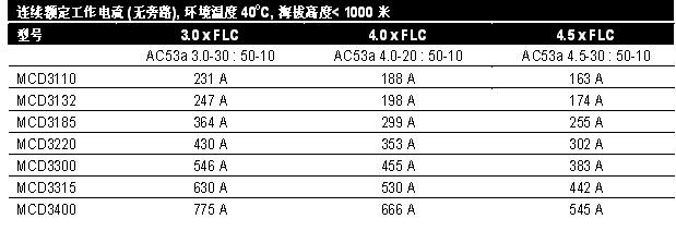

MCD3220额定输出能力见下表:
当起动电流倍数为3倍时,额定电机满载电流430A,由此推算其额定输出电流能力为:
Ie = 430×3.0 = 1290 A

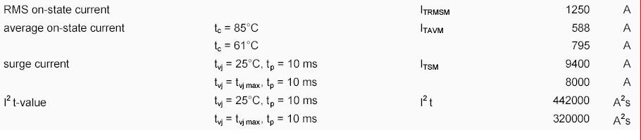

    丹佛斯软起动器MCD3220主回路可控硅模块为EUPEC公司出品的T588N16TOF,相关技术参数如下:
关键数据1:通态电流有效值1250A,与软起动器的额定输出电流能力1290A近似相同;
关键数据2:单次10ms最大峰值有效电流8000A,即靠可控硅自然换流关断的话最大短路电流不允许超过8000A;
关键数据3:最高结温(125℃)时的I2t热耐受能力为320000A2S,这是半导体器件的短路热耐受能力,短路保护的主要参考数据。

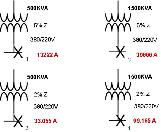

短路电流的大小
    短路电流到底有多大,由短路的类型和电网内阻决定。短路类型有三相火线同时短路,两相火线之间短路和单相火线接地短路,其中以三相火线同时短路最为严重。我们就以此种短路形式分析短路电流。
图二、不同电网容量和电网内阻时的短路电流
三相火线同时短路时的短路电流为Isca:
  其中S为电网(变压器)容量;
  Z为电网(变压器加上电缆)内阻。
图二以电网内阻为5%和2%为例,分别计算出Isca的值。

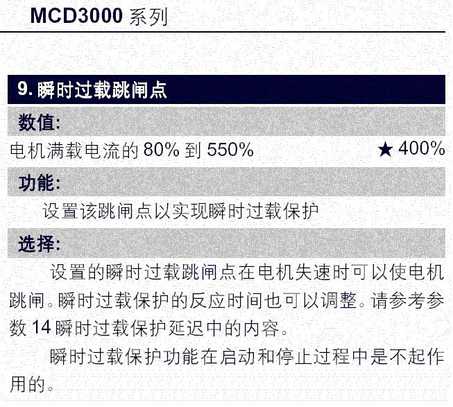

    MCD3220用于可能的较差的500kVA容量、5%内阻的电网中时,短路电流也达到13222A,比可控硅模块T588N16TOF能够耐受的单次10ms最大峰值有效电流8000A大。所以靠可控硅自然换流关断无法作可靠的短路过流保护。因此丹佛斯软起动器本体只提供过载和瞬时过载两个过载保护。
下图是丹佛斯软起动器瞬时过载保护的整定参数。

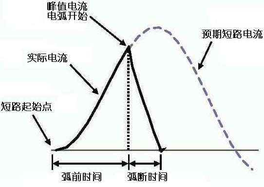

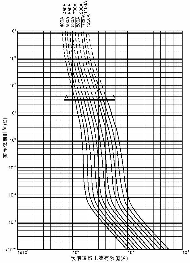

    快速熔断器的熔断特性如图三所示:
熔断器动作时间分为两段,第一四是弧前时间,即熔断器溶化的时间,期间电流与预期短路电流相同。
弧前时间具体值可从图五查得。可以查到额定电流800A的快速熔断器,当短路电流为13222A时,弧前时间<2mS;当短路电流为99165A时,弧前时间< 0.1mS。第二段为弧断时间,这是产生电弧和灭弧所需的时间,在此期间电流是不断减小的。
图五、快速熔断器的弧前时间
                          图四、快速熔断器的动作特性                                                                      图五、快速熔断器的弧前时间
总的来说快速熔断器在发生故障时的总动作时间与短路电流的热效应相关,因此快熔的关键参数不是动作时间,而是动作过程中的累计电流发热量I2t,这与可控硅短路保护需要参考的数据指标是一致的。只要快熔的总I2t值与被保护的半导体器件的I2t值相匹配,就能起到有效的短路保护作用。

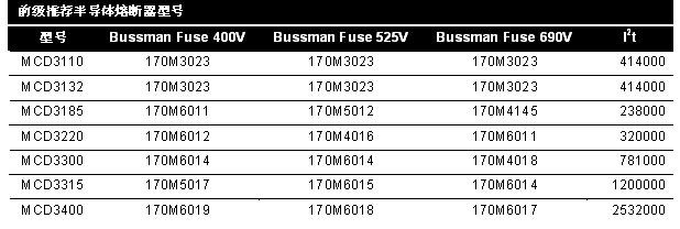

下表是丹佛斯软起动器要求的前级短路保护快熔选型表:

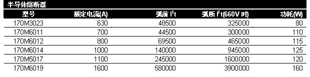

丹佛斯说明书中要求MCD3220前级安装BUSSMANN的170M6012半导体熔断器,要求的可控硅需要的短路保护I2t值为320000A2S,也就是MCD3220软起动器使用的可控硅T588N16TOF需要的短路保护I2t值。
半导体熔断器170M6012的数据见下表:

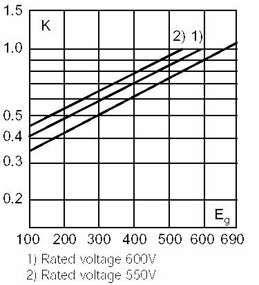

 由于BUSSMANN的手册中给出的弧断I2t值为660V电网电压时的数据,所以还要查表求出400V电网电压时的修正系数,从右图可以查到修正系数约为0.61。则可得:
170M6012在400V电网中的弧断I2t 。
    弧断I2t = 465000×0.61= 283650
    170M6012的总I2t值 = 弧前I2t + 弧断I2t
                       = 69500 + 283650
                       = 353150
    此值与可控硅保护需要的I2t值320000相近。
