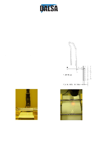

  用户是机加工行业,主要做钢棒或钢管的折弯,穿孔,开槽等. 当前的工序是在框架上为自动钻孔机做V形定位槽,公差为1.575mm±0.125mm,如果加工的产品尺寸不在公差范围内,接头就不能很好的配合。
  解决方案:
  本案中选用比较简单的VA21带一个相机的系统,并使用Inspect软件. (VA-20完全可以满足检测要求,但客户指定型号VA21),一个TM2的相机安装在与工件的旋转轴成90度角的方位,一个小的背光用来取得对比鲜明的图像。使用Point, Pencil, Rake,和Line这些视觉工具来检测切削槽的深度,框架必须被固定

  框架接头
  部件型号
  VA21-03-C01-0:
  VA-21 系统包含一个TM-2 640 x 480的相机及三米的相机电缆线
  A-LEN-CMP-55
  55mm的焦阑镜头使用20mm的连接环
  A-NR-010-652110:
  50 x 50 mm 红色 LED 背光源
  描述
  安装位置:
  工件底部到镜头:
  4 英寸
  工件底部到光源底部:
  2英寸
  工件高度:
  0.875英寸
  视野范围:
  5.25毫米
  像素尺寸(640视野):
  0.0082288 毫米
  切削槽的局部视图
  下左为主视图
  下右为俯视图
