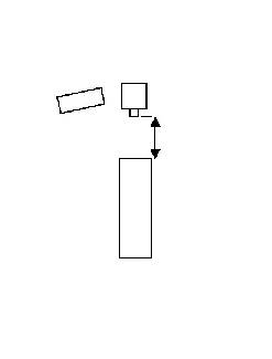

  安装示意
  相机
  光源
  15.5”
  轮毂
  安装尺寸
  相机镜头的末端到检测轮毂的表面距离是 15.5英寸。
  高频光源的频率为25kHz,与检测面呈一定角度,避免相机图像饱和。.

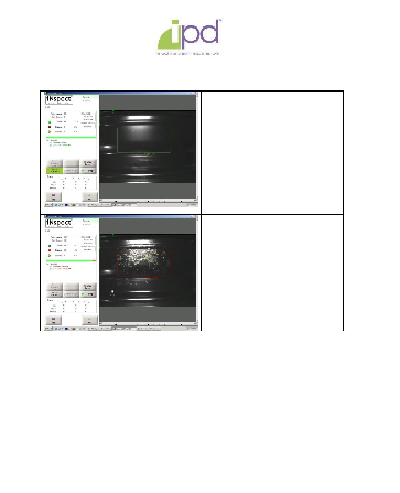

  视觉检测软件
  表面检测工具 –搜寻不规则不良点
  检测截屏:
  16英寸良品轮毂.
  注: 表面检测工具没有检测出任何不良。VA21
  输出PASS信号
  16英寸不良品轮毂
  注: 表面检测工具检测出186处表面不良,VA21
  输出FAIL脉冲信号

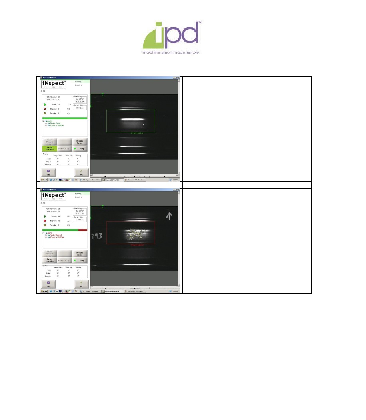

  检测截屏
  18英寸良品轮毂
  输出PASS信号
  18英寸不良品轮毂
  注: 表面检测工具检测出90处表面不良,VA21
  输出FAIL脉冲信号
