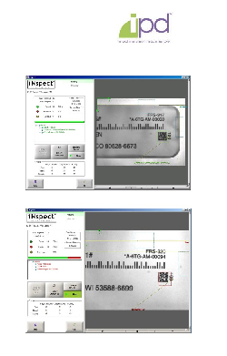

需要检测的产品是一种商用信封,目的是读取2D码的信息并与信封上印刷的信息相比对。
采用一个标准的VA20系统进行测试. 信封上的开口在采用恰当的照明的方式时使图像有了较好的对比度,定位以及信封的存在检测都是用定位工具来实现的。具体做法是使用寻找信封的开口及边缘上的
水平和垂直线来确定,然后2D码的读取工具来读取2D码的内容。
检测时间在60ms以内,完全符合客户的要求。

在这个案例中信封被自动送到检测工位. 当信封处于检测位置时一个传感器会给VA20一个触发信号
VA20的检测结果(通过/剔除信号)及2D码的读取结果通过串口传送给PLC
截屏
水平和垂直的直线的交点给读码工具做了定位同事也检测到信封的窗口的存在与否
如果定位工具找不到窗口的边
缘那么就为不良品
