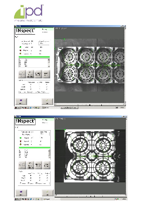

相机1 工件类型1的检测描述(图像见下页):
使用背光源或者前光源取决于产品所处的环境. 背光源是检测更加容易,但是在输送带上就不太适用。前光源就是使用在背光源不适合使用的场合。前光源使用时一定要把外界的自然光屏蔽掉,如果散装箱的颜色差异很大的话,检测程序可能要调整。距离检测工具检测产品支撑架是否弯曲。如果距离在公差范围内,Inspect就会输出PASS信号,如果距离超过了公差范围,Inspect就会输出一个FAIL信号,相机2的检测内容和相机1一样。

 相机1的良品检测截屏(前光源从顶部成一定角度照明)
相机1的良品检测截屏(使用背光源)

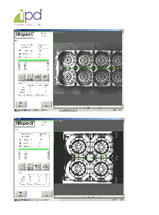

相机1的良品检测截屏(使用背光源)

相机1 工件类型2的检测描述(图像见上页):
