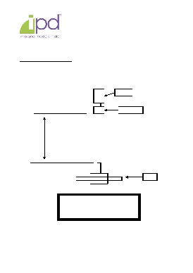

 相机安装在轴承的中心, 镜头到轴承的距离为11英寸  |

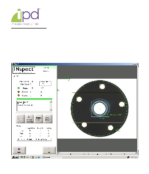

 在一个圆形检测区域内使用计数工具来检测5个机加工孔,使用灰度的标准偏差值来检测轴承的中心齿,视野范围是9” x 6.75”,可以允许工件向两边偏移1.5英寸,定位工具是搜寻轴承中心孔的位置,并给检测工具做定位。  |
 注: 圆形检测区域检测指定面积范围的孔. 并给出5个孔的检测结果。中间的标示有Standard Deviation的检测工具检测轴承中心的机加工齿,结果大概是69.3

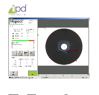

 注: 计数工具返回一个FAIL 信息,因为检测区域不存在指定面积范围的孔,中心检测标准偏差的工具也产生一个FAIL的结果,因为中间没有机加工齿  |
