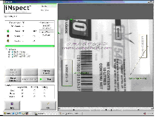

一号相机检测截图:
   此时采用9MM镜头和A-MP-FL301红色面光源将整个标签照亮。可以通过OCR读取工具同时检测多串OCR。

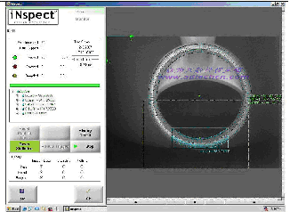

二号相机检测截图:
    此时采用的是9MM镜头和红色DOAL光。通过定位工具和测量工具能正确测量出瓶口的内径和外径。对于变形和瑕疵也能准确判断。

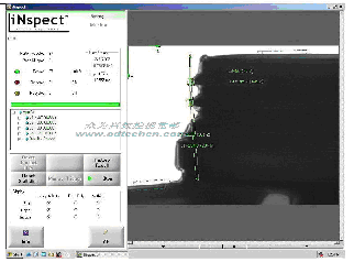

3号相机检测截图:
    此时采用的是35mm镜头,光源采用背光照射。可同时测量瓶口上边缘到瓶颈下边缘的距离以及螺纹的个数和牙距。
