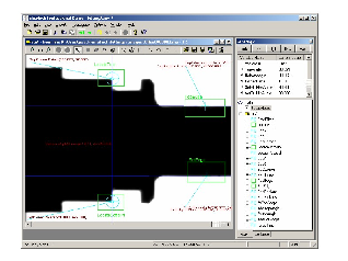

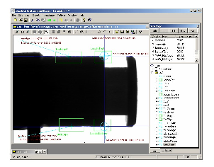

 提供了两个不同的样品。为了简单,做了两个不同的检测程序,不过基本思路是一样的 。仅仅是Peek检测区域的位置和大小不同而已。如果需要的话,可以在子程序里做工件类型检测及匹配类型的设定。   |
 工件水平放置在背光源上。.使浇铸线处在相机图像的水平中心位置。   |
 使用NetSight 2系统检测 ( Sherlock软件) 在Rectangle peeks的检测区域内使用  Extrema 工具找到凸缘角点,另外一个Rectangle peeks的检测区域内使用HVLine的工具去找到轴的两条边。做出连接上下两个凸缘角点的直线,这个直线同轴的上下两条边缘的角度被检测出来。理想产品的角度是90度,检测时间是15ms  |
 Advanced Illumination BL020201-660 红色背光源,常亮模式  |
 1/10 像素解析度 ≈ 3 微米 (0.0032 mm)  |
