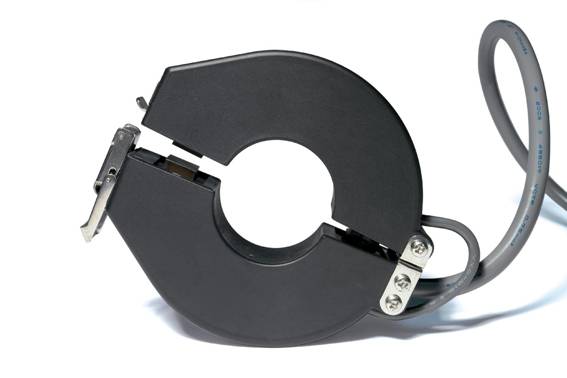

  钳形电流互感器
  无触点自供电钳形电流互感器能够仅仅与一个导体相连,而无需拧到或焊接到复杂的支架上,这样使安装和维护更简单。为了避免复杂的接线,这些互感器可以安装在电气控制盘内来实现对有时在难以接近的或恶劣的环境中运行的设备进行远程监控。钳形互感器的好处在于无需对一台带电装置的运行产生干扰即可将其重新装配进去,这经常使钳形互感器成为工程师设计功率表的唯一选择。
  但是这些优点都是有代价的,使钳形电流互感器比实芯互感器价格更贵、精确度也更低。因此,了解可以应用的各种技术之间的区别并根据特定应用限制条件进行选择非常重要。
  钳形电流互感器通常基于上述用于实芯互感器的原理。但是在这种情况下,磁芯是由两个能够分离的截然不同的部分组成。不确定度主要来自两部分之间的不良接触,以及次级绕组在磁芯的周围分布不均匀而且仅分布在两部分其中之一的周围。这些互感器的价格和性能与设备的物理和机械特性有关。在铁芯的两个部分之间需要非常平滑的接触面以及足够的压力。这种情况一般具有产生足够压紧力的灵活部件或材料和/或铰链以及可靠的开放式机构的特点。
图:钳形电流互感器(1000A)

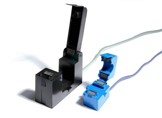

  铁氧体钳形电流互感器
  尽管铁氧体多年来一直被人们所熟知,但是其在饱和电平和导磁率方面的拙劣性能使其不能在低至50/60 Hz的频率下使用。但是,近来的发展却彻底改变了铁氧体在这些频率下的特性,为各种不同的功率监控应用场合提供了许多优势。新型铁氧体具有显著改善的导磁率;此外,尽管其磁性饱和电平很低,但是仍然能够作为硅钢或铁-镍合金芯的替代,用于50/60 Hz的电流互感器。
  钳形电流互感器采用新型铁氧体能够实现在一个更宽的频率范围内对交流信号进行准确测量,这个频率范围包括50/60 Hz应用域。这些互感器利用铁的固有特性,即使在非常低的电流水平下依然可以提供高精确度和良好的线性度。另外,这些互感器还具有输入和输出电流之间的非常低的相移特点,这对于实际有效功率或能量进行准确测量至关重要。坚硬的致密铁芯将气隙减至最小;与其他材料(如硅钢或铁-镍合金)相比,铁芯更不容易受到老化和温度变化的影响。最后一点但并不是最不重要的一点是,铁氧体的所有特性都可以低成本获得,这样能以非常有吸引力的价格将高性能钳形电流互感器投放市场。
  对于大电流测量,应该采用大得多的铁氧体磁芯进行测量,但不幸的是,由于制造方面的限制,这种铁芯还相当稀有。目前来讲,下文所述的铁-镍合金互感器或罗果夫斯基线圈(Rogowski Coil )技术对于高强度电流来说更合适些。
图:800A铁氧体钳形电流互感器和100A铁氧体钳形电流互感器

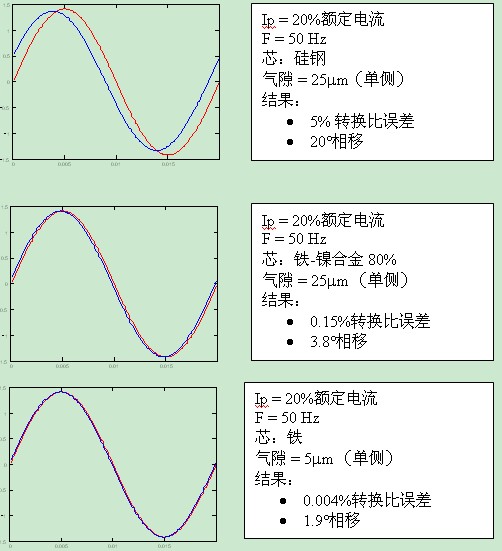

  硅钢、铁-镍合金和铁氧体材料之间的对比
  高导磁率铁氧体材料在实芯电流互感器上不能达到最佳效果,因此我们来关注一下钳形电流互感器。只要气隙降低到能够稳定好多年的几微米,固体材料的硬度(将铁氧体视为陶瓷)就允许进行非常精细的机加工。层压材料(比如硅钢或铁-镍合金)禁止存在小于20或30微米的气隙,而且更容易受老化和空气变化的影响。在低磁激励(即用于低强度电流)时,更小的气隙可以使铁氧体材料获得更好的线性度,而且铁氧体材料比铁-镍合金-80%具有更好的性能以及更低的投入成本。
  图1、图2和图3为在5A电流互感器中硅钢、铁-镍合金和高导磁率铁的相移特性模拟截图。
图:5A电流互感器中硅钢、铁-镍合金和高导磁率铁氧体材料的相移特性
  铁氧体材料的相移是铁-镍合金磁芯相移的一半,因此铁-镍合金无疑被淘汰。铁芯气隙减小也实现了更好的转换比精确度(初级匝数比次级匝数)。

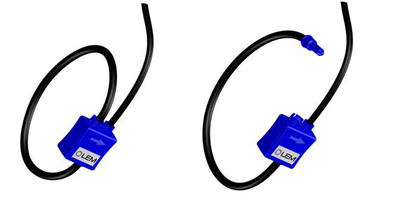

  罗果夫斯基线圈(Rogowski Coil)

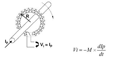

  罗果夫斯基线圈(Rogowski Coil)用来制作具有开口端的柔性互感器,这种线圈可以很容易地缠绕在待测导体上。罗果夫斯基线圈(Rogowski Coil)包含一个螺旋形线圈,导线一端穿过线圈的中心回到另一端,因此两个端点都在线圈的同一端。线圈长度根据相关的电流测量范围选定,以便获得最佳的转换性能。
  利用该技术能够对初级电流的变化(演变)速度进行非常精确的检测,初级电流在线圈的两端感应一个正比例电压。电子积分电路将该电压信号转换成与初级电流成正比的输出信号。换言之,采用罗果夫斯基线圈(Rogowski Coil)能够以额外电子元件和标定的代价制造非常精确的线性电流互感器。
  罗果夫斯基线圈(Rogowski Coil)的感应系数比电流互感器的感应系数低,同时由于其采用了非磁芯材料,因此具有更好的频率响应。此外,由于不存在可能会饱和的铁芯,它还具有很高的线性度,即使对于高强度的初级电流也是如此。因此该种互感器特别适用于能够承受高强度或快速变化的电流的功率测量系统。 对于测量高强度电流而言,它还具有外形紧凑和易于安装的特点,而传统的电流互感器则体积庞大而且笨重。
  图:罗果夫斯基线圈(Rogowski Coil)原理
