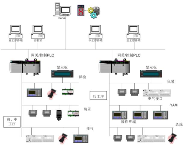

  跟踪系统要实现以上所述,在生产过程中,处理实时数据,把这些信息显示在操作界面上,储存在系统的数据库中用于分析整理,在需要时发出报警信息,产生报表。根据现场设备状况,跟踪系统采用罗克韦尔自动化公司开发的NetLinx开放式网络架构,结合创新的生产者/消费者(Proceducer/Consumer)通讯模式,由EtherNet和Devicenet两层网络组成,结构如图一所示。
  NetLinx开放式通讯架构结合了与介质无关的协议和开放式软件接口的优点,包含了连接制造系统和企业管理系统的所有必需的元素。这是一种从底层到顶层的无缝的连接,具有极大的灵活性,更好的性能和更高的产出能力,提供更大的网络吞吐量和更高的通讯效率,保证了用户控制数据的高效传输。
图一 系统结构图
  3.1 工业以太网
  上层以太网用于企业的管理层。通过TCP/IP协议连接位于机房的Oracle 8i数据库服务器和各个车间办公室的查询终端以及ControlLogix Gateway,授予权限的操作人员利用报表和查询软件取得质量信息。一台运行Oracle 8i的高性能服务器负责储存和处理全厂的数据,在车间级办公室的客户机通过定制的程序访问数据库,处理业务和报表,对生产运作进行指导。
  3.2 现场设备总线
  现场设备采用DeviceNet现场总线结构,用于现场信号控制和数据采集。由于生产现场环境复杂,采用了4段DeviceNet网络,每段电缆长度都超过200米,传输速率设置为250Kbps,网络上连接Panelview、Omron PLC、800E报警指示灯和工业用手持或固定条码阅读器等。采用RSNetworx 作为组态软件,可根据应用需求动态或静态分配标识符,在线增减节点。
  DeviceNet总线协议是一种开放式现场总线协议,在世界范围内拥有400家以上供货商。基于成熟的CAN技术,通过一个开放的网络,将底层的设备直接和车间级控制器相连,而无需通过硬线将它们与I/O模块连接,为客户降低安装成本、缩短安装周期、减少停机时间。DeviceNet可以连接64个节点,可以铺设成树型、星型,菊花型、网型等多种拓扑结构,使用单根电缆连接设备接口,最大长度可达500米,最大通信速率可达500Kbps。同时,ADR(Automatic Device Replacement)自动设备更换技术可以非常方便地用相同的新设备更换故障的DeviceNet设备。系统扫描器将自动恢复原节点地址,并将原设备组态参数下载到新设备,系统自动恢复正常。而基于预测的故障提示就可以有效地帮助减少停机时间。
  3.3 ControlLogix Gateway
  罗克韦尔自动化功能强大的ControlLogix Gateway是个工业控制网关产品,用于以太网EtherNet和设备网DeviceNet的协议转换和数据交换。该设备位于车间的生产现场,无需任何人员参与操作,强大的处理器可以把数据库的数据下载到内存中,提高现场设备的反应速度。
  ControlLogix Gateway 采用Logix5555处理器,是32位总线控制器,使用RSLogix5000作为组态软件。该产品是专门为工业现场复杂恶劣的环境设计的,具有极强的抗电磁干扰能力,处于在彩管厂现场的强磁场干扰情况下,仍然能够稳定工作。Logix5555比Logix5550有更快的处理速度,更大的程序内存,允许处理更复杂的程序,对于如此巨大的数据交换和处理工作,依然游刃有余。ControlLogix框架上的1756-ENBT 10/100M自适应以太网卡和1756-DNB设备网适配器分别连接以太网和设备网,做到设备网和管理网合二为一。
  3.4 人机界面
  人机界面包括PanelView和内置以太网卡的PC或工控机组成,做到管理级的数据共享。主要组态软件包括PanelBuilder 32和Visual Basic,PabelView和工控机位于生产现场,主要包括登录画面、操作画面、历史数据画面、报警画面等。办公室的PC还包括统计计算画面、分析画面、报表画面等。操作工通过登录画面登录必须通过权限审核。操作画面配有按钮确认减少误操作,并有历史数据显示,提高系统数据的准确性。报警画面是指当有违反工艺要求的显像管经过时,会有醒目的画面提示,并伴随声音报警。报表和分析画面是充分利用数据库和电脑的强大计算功能实时将产量、经济指标和分析结果计算出来。
  整个跟踪系统包括两套通过以太网相连的ControlLogix Gateway,外加4条设备网网络,、大约150个设备网节点和超过20台通过以太网相连的办公室终端,涉及参数项在1500个左右。
  四、软件实现和数据流向
  从图一可以看出,跟踪系统采用了企业内部Ethernet为主干网,作为ControlLogix Gateway 和 RSSQL 以及各个车间操作员终端的高速数据通道。Panelview 、Barcode scanner、小型PLC 通过Devicenet 实现与ControlLogix Gateway的数据交换。Devicenet分布在各个现场,连接多种设备完成信号的采集和控制。系统简捷高效,考虑了彩管厂的复杂的环境。

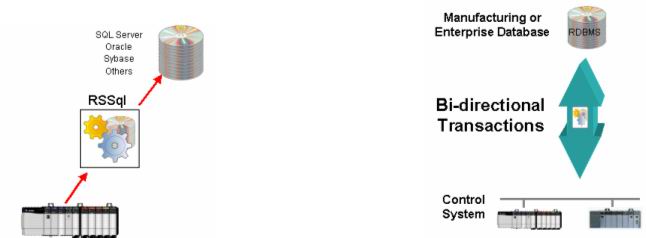

  在生产线上,有各种各样的设备,也包括各种各样的数据,有操作工在人机操作终端输入的信息,也有从各种分析设备采集的诊断信息,更有从各种条形码阅读器读取的各种条码信息。所有这些信息都必须作为历史数保存到Oracle 8i的数据库中。为了提高系统的响应速度,我们采用了罗克韦尔自动化的一个革命性的工具RSSql,通过这个功能强大的软件采集制造过程的数据,集成生产过程系统和企业级IT及其他应用,使之更有效地管理生产制造过程。
  作为RSBizwareTM基础的一部分, RSSql为企业运作集成化解决方案提供了一个理想的平台。事务处理功能连接整个企业里的多个系统成为一个整体,工业化事务处理除了具有一般的事务处理功能,更主要在于紧密连接工厂控制系统和数据库系统。 RSSql 正是具有这种工业化的事务处理的强大功能.通过建立相互的连接方式, 对整个企业级各种系统的集成提供灵活和可靠的支持,保证了提供给制造过程信息的准确性。通过过滤和处理数据,增强提供给数据库的数据的准确性, 可以从中获取更多的价值。
图三 RSSQL 组态界面

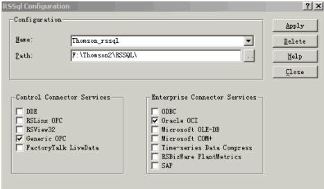

  RSSQL通过控制连接器用DDE、OPC、RSLinx、RSView32或FactoryTalk 方式和各种类型控制系统相连。再通过企业连接器以ODBC、OCI(Oracle Callable Interface)、OLE-DB、COM+等方式和各种不同类型的数据库系统相连,包括SQL Server, Access, Oracle, Sybase, DB2等,或和SAP系统或基于MTS/COM+的应用相连。在Thomson彩管厂跟踪系统中,采用高效率的Generic OPC协议和ControlLogix Gateway 连接,采用Oracle专用的OCI接口与Oracle 8i数据库进行数据交换。
图四 RSSQL数据流向图
  RSSQL的组态非常简单,有两种数据传输方式。第一种是将控制系统的数据上传到数据库并插入到某个表中,如图四左所示。例如,当显像管进入打防爆带工序时,设备网采集了管子ID、机台号、防爆带批号、操作工号、时间等参数,通过RSSQL全部保存到DT_Banding_Table表中。第二种是将控制系统的数据上传到数据库的过程中,过程执行结束后返回结果到控制系统中,如图四右所示。例如,当显像管在RFSK分析站进行分析时,设备网采集了管子ID,送到数据库的过程RFSK_Analust中处理,这个过程就会把该管子的RFSK次数、SERP次数、防爆带的机台号和放爆带批号,如果该管子曾经做过缺陷处理或者是回流管,也会把缺陷结果或回流信息通过RSSQL返回到控制系统显示在现场的人机界面上。
