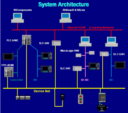

  NetLinx基于三级网络层:信息层、控制层以及设备层。其系统结构如图1所示,各层网络的功能非常明晰。
  (1) 信息层。这一层采用符合标准TCP/IP协议的以太网结构,它提供上层计算机系统通过以太网访问车间级的数据,主要为全厂范围控制系统的数据采集、监控、计算管理、统计、设备维护管理、生产流程以及物流跟踪服务,同时可以使计算机访问使用结构化查询语言(SQL)的开放性数据库。系统管理员可在这层网络上对系统进行监控,对控制器中的程序进行修改,使计算机系统存取生产现场的数据达到实时监控的目标,并对PLC提供支持。由于采用了TCP/IP协议,可以方便地将工业控制网络接入企业局域网(Intranet),实现控制系统和ERP系统的集成。
  (2) 控制层。它在各个PLC之间及其与各种智能化控制设备之间进行控制数据的交换、控制的协调、网上编程和程序维护、远程设备的组态,编程和故障处理,也可以连接各种人机界面产品进行监控。这一层上的网络称作控制网,采用CIP(Control and Information Protocol)协议和生产者/客户(Producer/Consumer)模式,这种模式允许网络上的所有节点同时从单个的数据源存取相同的数据,并共享数据和信息。控制网主要完成智能化的高速实时控制和I/O数据网络以及准确的数据传输功能,它满足连接PLC处理器、HMI以及其它智能化设备所需的实时、高信息吞吐量应用的要求。
  (3) 设备层。在设备层上采用的设备网,主要把底层的工业设备直接连接到车间控制器上,并对其进行配置和监视。这种连接无需通过I/O模块,即可用方便而快速的实现与工业现场的大量设备的高速数据的采集,极大地减少了接线。设备网是一种柔性地、开放性的网络,可与世界上150家以上的厂商提供的产品兼容。
  NetLinx与其它工业控制网络相比,具有突出的优点。它采用由Net (网络)和Linx (开放式接口)组成的结构,能更有效地实现系统组态、数据采集和控制。其中Net是基于生产者/消费者的通信模型,定义了一系列超级服务协议;它支持多播式、事件触发、周期性触发等发送机制;它完全独立于网络介质,可在不同网络介质中组态。控制层/设备层利用现场总线技术把现场设备的信息作为整个企业信息网的基础,提高了控制系统的信息处理能力和运行可靠性,方便了用户对系统的组态、管理和维护。这种开放的现场总线网络,集成了多种网络服务,采用通用的网络协议和开放的软件接口,保证了无缝的信息和控制数据流传输。
  图 1 NetLinx的体系结构

  按照NetLinx来架构具有开放结构自动化系统网络,它满足全厂自控系统的扩充需要,性能稳定、可靠,易于并入管理信息网络系统。网络系统由三部分组成:在车间内部,采用设备网连接现场底层设备,组成企业底层控制网络;控制网支持数据实时传输,与各种设备连接,如PC,控制器,人机界面,拖动装置以及其它与控制网相连接的设备;由以太网处理与管理信息网络系统的连接,它在复合型结构的通信网路中作为管理子网,传送生产管理信息。这三层网络能在相互之间并与PC机通信,有利于设备的实时监控和数据采集。罗克韦尔自动化提供的工控设备具有高兼容性、标准接口和内置的通讯功能,功能强大的软件产品为应用提供了极大地便捷;而且利用罗克韦尔自动化提供的ControlLogix控制平台,它作为控制网、以太网和DH+网络的网桥和路由,方便地将不同的通信协议、不同厂家的设备数据整合到同一平台。
  罗克韦尔自动化为用户提供了友好、方便高效图形化编程组态软件,提供了简捷、直观的图形符号以及注释信息,以便用户控制逻辑的表达更加直观,操作和使用更加方便。使用RSLinx(建立工厂所有通信方案的工具)根据通信特征完成通信链路的选择和配置,在车间级的PLC与设备与各种应用软件之间提供通信功能。

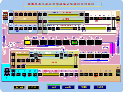

  基于NT的HMI软件——RSView32用来动态地监视控制和管理信息。它将设备现场运行状态以工艺流程图、趋势等显示在屏幕上,使控制中心的操作人员动态监控当前现场的生产状态和重要设备运转情况,涂装车间生产线的工艺流程监控如图2所示。
  图 2 涂装车间的生产流程
