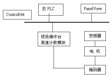

  轧管机主PLC选用Controllogix系列,PLC机架为A13,CPU为L55M13,它是生产过程的控制核心。主PLC通过1756-CNB ControlNet通讯模块与下设子站进行通讯,子站选用FlexLogix系列,通过1794-ACN15通讯模块,1786-TPS网络分支器与主站联接起来。压下调整电机采用带内制动的交流电机传动, 传动装置采用A-B 1336系列变频器,电机的输出轴通过链轮与光电编码器相连接,编码器信号进入现场操作台的高速计数模块,进行位置检测,其逻辑运算在主PLC内完成;在主操作台上设有A-B PanelView,通过其完成对轧辊压下量的自动调整。其系统结构如图一:

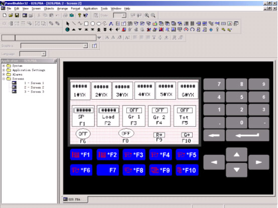

  轧辊自动压下调整是调整轧辊的压下量。其工艺调整过程:先用标准棒找到三个轧辊的零位,编码器清零,使六个编码器处于零位;此时,按照标准棒的直径在PanelView上设定标定值,这时编码器的实际位置就是标定值,以后的调整就是在此基础上进行,这时轧辊的调零完成。压下调整时, 在PanelView上设定目标值即实际的压下量,按下启动键,进行自动调整,到达设定位置自动停止,此时各电机的实际压下量在PanelView上显示,其操作界面如图二。
  图二 监控画面

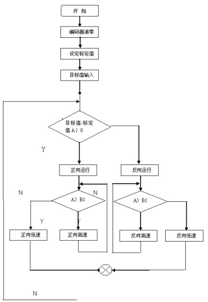

  自动调整的有两种工况:成组和整体。整体是三套压下装置同时调整;成组是压下装置的入口压下电机和出口压下电机分别调整。其工艺流程如图三:
  图三 工艺流程
  编码器信号进入现场操作台远程I/O的1794-VSHC高速计数模块,高速计数模块采集编码器的脉冲数,其通过ControlNet网传到主PLC上,在主PLC里将脉冲数变成实际压下量,实际压下量与标定值进行比较,比较后的输出值大于B1时,电机高速运行;输出小于B1时,电机低速运行,便于精确定位;当比较值小于A1时,输出为零,电机停止,精确定位。
