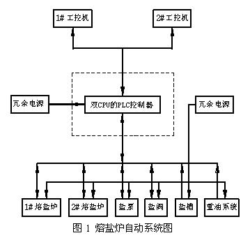

  由于熔盐炉系统在管道化工程中的重要性,同时考虑到熔盐是一种活跃的化学品,在不同的温度下有不同的形态,低温下凝固,高温下不稳定会发生化学反应,从而腐蚀管壁甚至于爆炸,所以安全、可靠、操作简便和自动化管理是系统设计的关键,因此考虑用一套双CPU冗余的PLC、两套工控机、高质量的传感器、变送器和执行机构来控制两台1200万大卡的熔盐炉、一台盐泵、一组盐阀、一个熔盐槽和其他相关设备,实现熔盐的加热和循环过程自动化、计算机操作、监控和管理的自动化控制。该系统如图1所示。
  控制器PLC、工控机(包括显示器)、通讯网络和电源及关键测试点等系统中的重要部件均采用冗余结构,两套工控机和大屏幕显示器组成的两套监控操作管理台并行运行;两条冗余的ControlNet高速通讯网络同时传送数据;两套直流电源同时向控制器PLC、变送器和开关量输入模块供电,关键测试点同时设置两个传感器测试数据。
  冗余设计使系统关键部件的可靠性提高了一倍,而使系统的整体可靠性大大的提高。

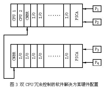

  软件冗余,是将两个CPU模块插在同一个框架上,利用背板通讯,进行冗余控制,如图3所示。
  从以上可以看出,纯硬件冗余的方式硬件投入较多,成本开支较大大。而软件冗余,只需增加一块CPU模块,成本增加很少,因为一般像CPU这种PLC的心脏,厂家都会配有备件,用备件来实现冗余控制,既提高了系统的可靠性和可维护性(可做到在线维护,不影响生产线运行),又不会显著增加成本开支。
  单纯从可靠性方面分析,纯硬件的冗余较之软件冗余并无优势。因为增加了较多的部件、模块,这些部件和模块的故障,也会影响系统的可靠性。例如,当两个热备模块之间的连接光缆出现故障,同样会使冗余控制失效。而软件冗余,只增加了一块CPU模块,而两个CPU模块的同时故障率几乎为零。

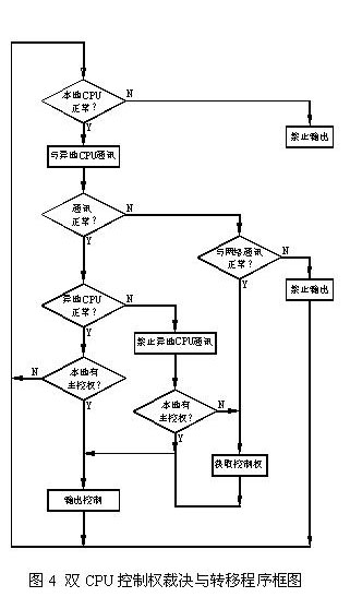

  1、控制权的裁决和转移
  两块CPU同时在线运行,一块处于主控制模式,另一块处于热备模式。拥有主控制权的CPU具有输出控制权,而热备CPU同时采集数据和保持通讯连接,但输出被禁止。
  两个CPU模块互相监视对方的运行状态和通讯情况,一旦发现对方故障,立即发出报警,通过ControlNet网,传送给上位工控机,在操作管理台上显示报警。如果是主控CPU模块故障,热备CPU模块自动获得主控制权。控制权的裁决和转移的软件框图如图4所示。

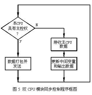

  2、两块CPU模块的同步控制
  由于热备CPU随时准备着,一旦主CPU故障,就立即获取主控制权而成为主控CPU,因此,主CPU必须将自己的信息随时传递给热备CPU,而热备CPU必须跟踪主CPU的变化,与主CPU保持同步,这样,在两块CPU模块进行控制权的转移时,实现无扰动切换。CPU模块的同步控制程序框图如图5所示。
