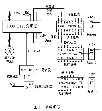

  变频器采用罗克韦尔自动化公司的A-B 1336 PLUSⅡ无速度传感器矢量控制变频器,额定功率为125KW,型号为1336F-B2125-AA-EN-L5-HAS2。
  工艺要求在渣浆泵机旁设操作箱,主控制室设操作台,而变频器安装在配电室里的变频柜中。主要操作有启动、停止、复位、工频/变频转换并有信号灯显示工作状态。在操作台、操作箱、变频器柜各设1台MicroLogix 1200系列的1762-L24BWA可编程序控制器,3台控制器通过高级接口转换器AIC+用双绞线连接组成DH485网络实现异地操作。从而简化了配线,提高了系统的可靠性。

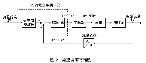

  渣浆流量由流量传感器检测,转换成4~20mA信号送至可编程数字调节仪输入,流量设定由上位机给出送调节仪外给定,控制运算利用调节仪提供的功能块组态实现。调节仪面板上可实现手动调节流量及手动/自动转换操作。系统组成如图1所示。
  三、流量2自由度PID调节系统
  系统改造前靠环水阀门的开大、关小调节渣浆流量,以适应负荷的变化,不仅调节困难,而且会造成压流损失,浪费电能。改造后系统通过改变电动机转速来调节渣浆流量,扩大了系统的调节范围,提高了系统的线性度,改善了系统的控制性能,而且节能的效果十分明显。流量闭环调节方框图如图2所示。

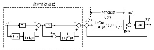

  流量设定要适应负荷变化,由上位机给定,变化比较频繁,要求流量能快速跟踪设定。系统对设定值跟踪特性及扰动抑制特性均有较高要求。因此,调节器采用参考文献4 给出的2自由度实用型PID控制器,结构如图3所示。PID控制器的传递函数为:
  式中: 为操作量, 为偏差,  分别为比例系数、积分时间、微分时间; 为微分增益,一般取 。设定值滤波器用可编程数字调节器提供的功能块组态实现。其中2自由度化系数α,β,γ分别取为α=0.4,β=1.25,γ=0.5。PID参数 按常规1自由度PID参数整定法整定。
  图3 流量2自由度PID控制器
  G(s):包含变频器、电机、渣浆泵、流量变送器在内的广义传递函数

  罗克韦尔自动化公司提供了专门的网络连接软件Rslinx。先将软件装入PC机,打开软件,按给出的组态项目,如选择通讯接口,选择网络类型等进行设置。再设定3台AIC+的地址,其中变频柜中的AIC+的地址为1、操作台为2、操作箱为3,启动communication命令,以PC机为工作站的DH485网络即可连通。网络一旦建立,PC机可以撤消。控制器可自动连网。
