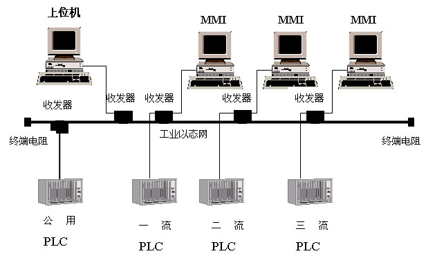

  二、系统配置
  系统是基于WINDOWS NT SEVER 4.0操作系统和RSVIEW32工业监控软件为平台进行开发的。系统硬件采用IPC 610 研华工控机,主频800HZ,40G硬盘。系统不另配主机,与原监控画面并行运行,系统同时在4台监控机上运行,与原MMI由身份识别程序进行窗口切换。采用工业以太网,将现场5套AB 5/40E 工业控制器PLC和四台上位监控机进行连接,实现数据通讯。在该系统中,以四套AB PLC-5/40E作为主控制器,分别用于连铸机的公用系统及三套铸流系统的自动控制。共25台变频器则各自作为远程站与PLC进行通讯:其启动、停止、调速等指令均由PLC以数据通讯形式下达给变频器,同时变频器的各种状态数据以同样形式反馈给PLC。用于公用控制的PLC系统中,主机架通过CPU外挂5个扩展机架,2块远程输入/输出模板(RIO)及4台变频器。用于铸流控制的三套PLC系统的配置完全相同,均是:主机架通过CPU外挂2个扩展机架,3块RIO及7台变频器。
  硬件和网络配置图(图1)

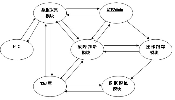

  三、软件开发
  软件采用模块化结构,由通讯与数据采集模块、数据处理与故障判断模块、身份识别模块、操作跟踪模块、故障模拟模块。见软件结构图(图2)。
  图2

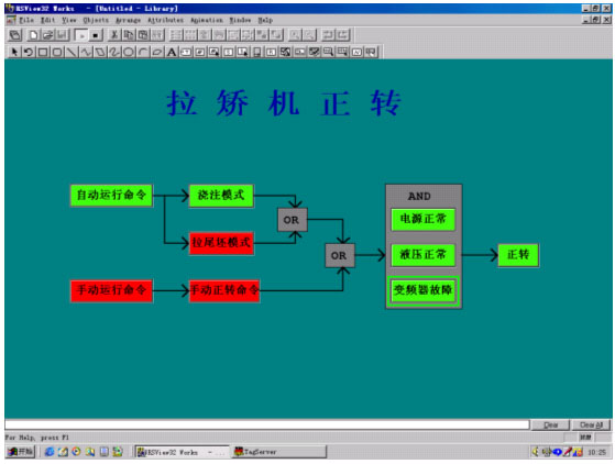

  数据处理与故障判断模块实现对现场数据的处理,并根据数据处理的结果判断设备的工作状态,确定故障是否发生,并支持故障查询定位,给出故障处理向导。以拉矫机的故障判断为例进行描述。
  拉矫机的状态有三种:正转、反转、停止,故障状态定义为当前状态不符合按照生产工艺要求的状态。拉矫机的故障判断按下图逻辑进行判断:(图3)
  图3

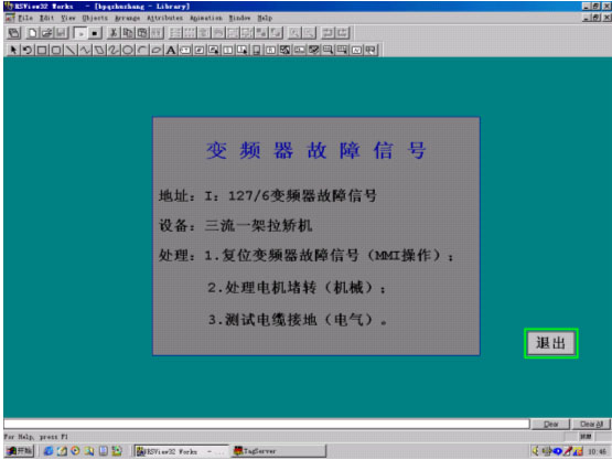

  图3的构图布局与实际系统工作界面的构图布局相同,在实际系统工作界面中条件方框全部为按钮组件,当条件满足时相应按钮为绿色,不满足为红色。如果右端的三组条件有一组具备,则判定按工艺拉矫机应当正转,此时,拉矫机如状态正确,正转按钮应当呈现绿色,如果为红色,则拉矫机故障,系统给操作界面警示信号。如果两台拉矫机同时故障,系统要求操作工给出应答确认,进入故障处理程序。检修人员可以观察当前画面,如是电机过热导致故障,电机过热按钮将呈现红色,点击该按钮,弹出故障处理向导。画面如(图4)
  图4
  通过以上简单例子的描述,可以看出该模块能够完成故障点的精确定位,并给出故障处理向导。这种故障显示方式具有直观、便捷的优点,如果到复杂的PLC程序中去找故障点,就不具有这种优点。即使对工艺和PLC程序了解不深的人,也可以轻松的查找故障,解决故障。

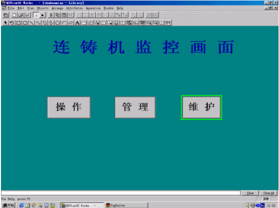

  3.3身份识别模块
  身份识别模块能够识别操作者身份,防止非授权操作。该模块将设备操作管理功能分为三个级别,即操作级、管理级、维护级,不同级别人员有不同的工作界面,除操作级外,其他人员均无法操作现场设备,各级别均有口令保护。模块对操作级更添加了锁定保护,操作员即使不关闭操作画面,只需点击锁定按钮,系统就不在响应任何操作命令,当再次点击解锁按钮时,系统要求重新输入口令,否则,不能解锁。
  当按下任一按钮时,弹出口令识别对话框,要求输入口令,口令正确,进入下一级画面,否则,退回选择画面。
  操作级工作站是操作工操作现场设备的画面;管理级工作站即工程师工作站,是工程师调试、修改程序所使用的界面;维护级工作站是现场维修人员所使用的界面。
  该模块的界面如图5.
  图5
