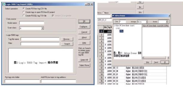

  3.2 标签数据库自动生成(Tag Database)
  在控制系统整体构思和PLC事先将标签定义好的条件下使用罗克韦尔自动化配套的Logix 5000 Tag Import 工具可免除键盘敲击之辛劳,直接经由PLC导出的后缀为L5K的标签文件,为已经打开RSView32系统应用程序自动生成一个标签数据库。这可以避免键盘失误操作,提高了数据质量。由于标签的转换和传输的目标路径可以人为定义。因此重复这一操作可使标签库不断完善和补充。也可用该工具生成后缀为CSV的文件,再用RSView32系统下的Database Import and Export 工具导入RSView32应用程序。图3为Logix 5000 Tag Import 的操作界面。当然若增加的标签的数量不是很多,也可手工在标签库中录入标签。
  3.3 标签地址在线连接(Tag Address)
  如果ControlNet网络已经开通,则通过扫描连接OPC Server 的Node(在本项目中就是PLC),可直接对标签变量的地址赋值。通过这种方式连接地址,实际上已经将程序调试中与PLC之间的对点工作近乎完成。图4为标签地址在线连接的操作过程。

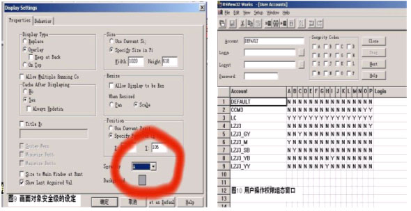

  3.8 安全机制
  画面系统的安全操作和管理是自动化控制系统可靠运行的根本保证。因此对操作的限制和数据的保护是画面程序设计中必须考虑的问题。比如对设备启停操作,工艺参数值的修改或录入等等。同时,设置不同的操作权限可有效降低人为误操作或其他因素带来的损失。RSView32系统的安全机制分对象安全级别管理和用户操作权限两个层次。对象安全级别共分15级,分别以大写字母的排序A~P表示。相邻的两个安全级别,左边的读写优先级别高于右边的,余下类推。A级优先权最高。同对象的其他如颜色,尺寸等属性一样,安全级别也是一种属性,可定义和修改。具有安全级别的对象一般是标签、画面和操作命令等。操作权限是用户的属性,一个用户可有多种访问权限(安全级别),同一个权限也可被多个用户拥有。新建用户的默认权限为*,拥有一切权限或称万能用户。
图9和图10分别为画面安全级别和用户操作权限的设定窗口。
  3#铸机中按操作岗位共设置了仪表、液压、生产、电气和系统管理共五种操作权限。操作时各取所需,互不干扰。另一方面,安全管理的引入使数据资源的利用率大大提高,维护量减少。比如过去画面操作以地域为界,只管本区域设备,没有一台含有全部画面的完整的画面PC机。现在所有画面PC机运行统一的且包含连铸机全部画面的画面程序。所有设备的操作均需通过操作者合法性的判断。程序备份文件只有一个。新连铸机投运之后,工艺工程师可在任意画面站点访问全部连铸机过程数据。
