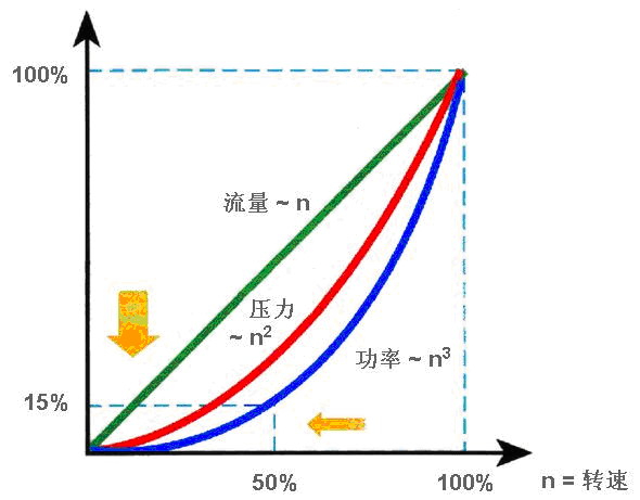

        下面以水泵为例来说明,由图1可以看到:
• 流量Q正比于转速n
• 压力H正比于n2
• 转矩T正比于n2
• 功率P正比于n3
        图1 水泵流量、压力、功率曲线 …

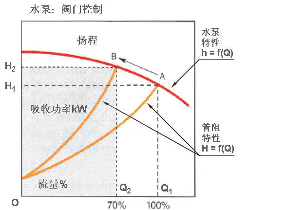

        在普通的水泵流量控制中使用阀门来调节,如图2所示:
        图2 阀门控制水泵流量
• 管道阻力h与流量Q的关系为h正比于RQ2,其中R为阻力系数
• 电机在恒速运行时,流量为100%情况下(工作点为 A),水泵轴功率相当于Q1AH1O所包容的面积。
• 电机在恒速运行时,采取调节阀门的办法获得70%的流量(工作点为 B),将导致管阻增大,水泵轴功率相当于Q2BH2O所包容的面积,所以轴功率下降不大。

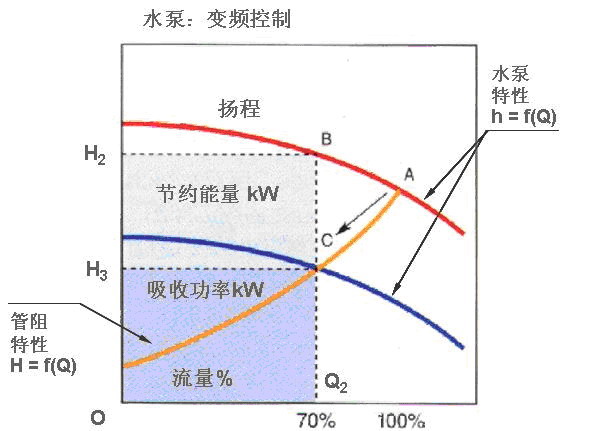

       采用变频调速控制流量时,由于管道特性没有改变,水泵特性发生变化(工作点为 C),轴功率与Q2CH3O所包容的面积成正比。故其节能量与CBH2H3所包容的面积成正比,输入功率大大减小。 如图3所示:
        图3 变频调节水泵流量
        正如前面提到的,轴功率P与转速n的三次方成正比。采用变频器进行调速,当流量下降到80%时,转速也下降到80%,而轴功率N将下降到额定功率的51.2%,如果流量下降到60%,轴功率N可下降到额定功率的21.6%,当然还需要考虑由于转速降低会引起的效率降低及附加控制装置的效率影响等.即使这样,这个节能数字也是很可观的,因此在装有风机水泵的机械中,采用转速控制方式来调节风量或流量,在节能上是个有效的方法。
